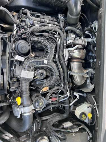

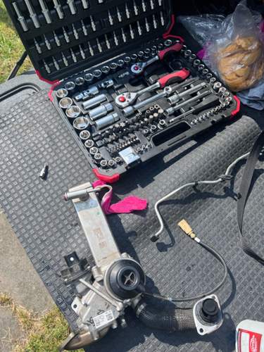

Ich habe letztes Wochenende auch einen 2019 3.0 TDI operiert . 40000km gelaufen in 4 Jahren . ( 4891 - Ventil für Abgasrückführung (N18) ) Naja Symptome waren hier auch da und sporadische Fehlermeldung. Agrkühler hatte zusätzlich nen Haarriss . Naja letztes Wochenende schnell dann mal AGR mit Kühler getauscht und wieder zusammengebaut . Schnell noch nen Ölwechsel und natürlich frischen Frostschutz rauf , AGR angelernt und in Grundstellung gebracht . Kiste läuft wieder . VAG wollte 2300€ haben , gut der Kühler mit AGR kostet schon 900€ . Werksgarantie ist im Februar abgelaufen . Wartung Inspektionvertrag noch unterschrieben im Januar für ein weiteres Jahr (Privat) Kulanzantrag abgelehnt . Schwache Leistung !

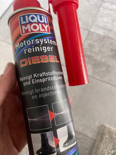

Update: also mein ruckeln ist jetzt komplett weg habe das zeug reingepackt meine Kaltstarts sind jetzt auch ohne ruckeln obwohl ich Saugrohrklappen druckrohr alles gereinigt habe…
Seit 4 Tagen kein ruckeln mehr beim Kaltstart
Wird in den Kraftstofftank gefüllt, richtig?
Dann ist alles gut oder mehrere Anwendungen?
Genau effektiver ist es wenn du 20 Liter drin hast und das rein kippst
Also die 20 Liter verbrauchen und erst dann wieder tanken.
Also muss man nicht aber ja empfehlen viele..
Danke für die Information.

Muss sagen durch den liqui Moly ist es besser geworden aber es fängt bei mir wieder an mit dem vibrieren… hat echt keiner eine Lösung bis jetzt
Moin! Also ich fülle Liqui Moly circa alle 2.000 KM vor dem Tanken in den fast leeren Tank. Danach noch knapp 60 Kilometer fahren. Seitdem ich das so regelmäßig mache, habe ich keine Probleme mehr mit dem Ruckelen und unruhigen Lauf.
