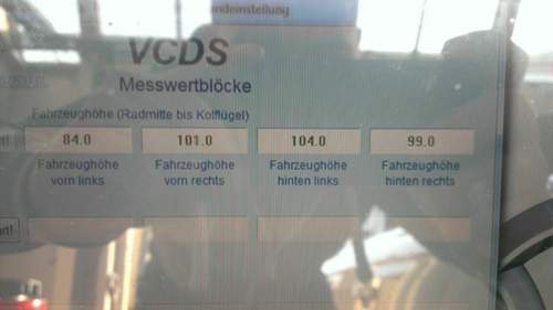

nachdem ich schon den ein oder anderen A6 4F mit Luftfahrwerk tiefer gelegt habe, wollte ich das gleiche heute an meiner Kuh machen.
Also, VCDS geöffnet --> Steuergerät 34 geöffnet --> Funktion 16 den Schutz mit der 31564 aufgehoben --> Funktion 10 die Werte gelesen --> Kanäle 01 - 04 um den Wert 30 erhöht (VA 479mm / HA 495mm), getestet und gespeichert, Kanal 05 auf 1 gesetzt, gespeichert und das Steuergerät wieder geschlossen.
Nach dem augenscheinlich im ersten Moment alles geklappt hat, bin ich ein Mal um das Auto gegangen und musste feststellen, dass die VA korrekt angepasst wurde, hinten rechts sich jedoch nichts geändert hat. Das Fahrzeug war hinten rechts in der gleichen Höhe wie vor dem Anpassen.
Also das STG 34 erneut geöffnet, freigeschaltet und nur den Wert 04 versucht anzupassen. Aber es kam die Information "unzulässig". Also habe ich im nächsten Schritt die Kanäle 01 - 03 um den Wert 30 verringer (VA 419mm / HA 435mm) und hatte somit wieder die Ausgangsposition.
Nun wollte ich erneut anfangen und alle vier Kanäle auf 479mm / 495mm anpassen aber dann kam bei jedem Kanal "unzulässig". Nach einigen Versuchen konnte ich dann Kanal 01 auf 463mm, Kanal 02 auf 479mm, Kanal 03 auf 495mm und Kanal 04 auf 480mm anpassen.
Hat vielleicht jemand eine Idee wo der Hund begraben liegt und was ich noch testen könnte? Der Fehlerspeicher in STG34 ist leer und die Türen waren zu.
Gruß,
Benny
P.S.: Die Standardwerte waren (VA 449mm / HA 465mm)

Nach langem hin und her haben wir ihn 25 mm tiefer bekommen. Aber der Wert in Messblock 1, also links vorn ist 17 mm geringer als alle andere. Jemand eine Ahnung woran das liegen kann? Zumindest erklärt das, warum wir solche Probleme hatten, die gewünschten Werte zu erreichen. Allerdings wissen wir nicht woher das rühren kann. Eventuell die Koppelstange? Kanns daran liegen?
Anscheinend denkt das Steuergerät demnach, dass es bei zu hohen Werten ausserhalb des Toleranzbereichs arbeitet.
Normal kann das jedenfalls nicht sein.

gleiche Frage wie im 4F Forum :
weicht er nur im Block ab oder steht der Wagen auch Sichtbar "schräg"
Hallo Scotty,
durch probieren haben wir es geschafft, dass er gerade dasteht. Das heißt die Werte im VCDS immer geändert bis er vorn gerade stand. Danach hat er die Abweichung angezeigt.
Vor der Tieferlegung stand er vorn links tiefer da als rechts. Also war eine Neigung nach vorn links erkennbar.
Allerdings waren es vor dem Tieferlegen auch keine 17 mm Unterschied vom linken zum rechten Vorderrad. Nach Messung waren es knapp 5 mm.

Gestern meine Q auch in die Knie gezwungen und mehrmals die Werte geändert da wir auch das Problem hatten das es einen Messbaren unterschied von 1 cm gab.
Mit verschiedenen Werten dann gerade bekommen aber zu Letzt lieber gleiche werte genommen.
Müssen da diese Woche nochmal ran . Hast da ein Tipp für mich ?
Die Werte gehen auch nicht über 500 einstellbar oder ?
