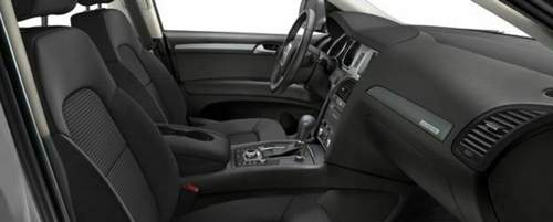

d) Gibt es große Unterschiede bei den Sitzen? (Ein A6 ist beispielsweise ohne Sportsitze ungenießbar, wie siehts beim Q7 aus?)

d) Ich habe die Sportsitze mit der Verlängerung der Beinauflage - sehr bequem. Mittlerweile gibt es ja auch Klimakomfortsitze - die gab es vor drei Jahren, als ich meine Kuh bestellt habe noch nicht. Wenn ich die Wahl hätte, sollten es die Klimasitze sein. Ich finde auch die Standardsitze nicht schlecht (sind doch die gleichen wie im 4F) - straff und bequem - nur die Beinauflage ist etwas kurz.
Nein, es handelt sich definitiv nicht um die selben Sitze in A6 / Q7!
Die im A6 (siehe Anhänge) sind ohne Seitenhalt und komplett konturlos, die im Q7 sehen zumindest von der Optik etwas brauchbarer aus....
A6
Q7

Hmm, das mit den Sitzen mag stimmen. Der Unterschied der Sportsitze zwischen 4F und Q7 erschien mir aber nicht sehr groß.
Ich hatte zwischenzeitlich einigemale einen Q7 als Mietwagen - immer als 3.0 TDI und mit Standardsitzen. Klar ist der 4.2TDI besser und meiner Meinung nach die genau richtige Motorisierung für die Kuh - mit dem 3.0 TDI fuhr er sich auch gut und fühlte sich nicht untermotorisiert an. Der Motor ist aus meiner Sicht gerade ausreichend fürs Dickschiff - Fahrspaß kommt damit nicht sonderlich viel auf...

Die Klimakompfortsitze sind obergeil. Sitzkopfort und Klimatisierung 1a, aber bei weitem nicht soviel (Seiten)Halt wie die Sportsitze.
Muss Mann sich ebent entscheiden. Ich denke, Sportsitze mit Alcantara sind die beste Alternative.
