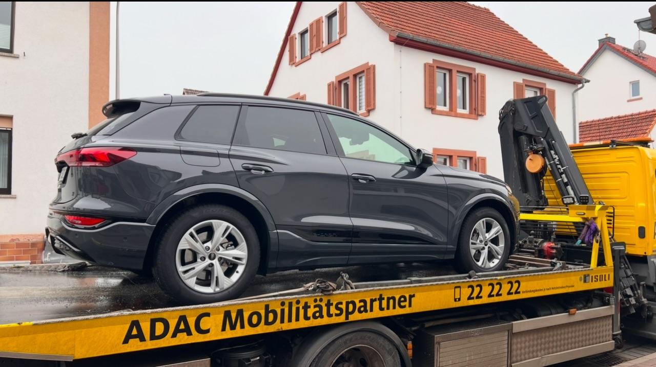

Heute Morgen ließ sich mein Audi Q6 e-tron weder mit dem Schlüssel noch per Smartphone öffnen. Nach einiger Zeit funktionierte das Öffnen wieder, doch als ich einsteigen und das Fahrzeug starten wollte, reagierte es nicht. Das Display über dem Lenkrad blieb größtenteils ohne Funktion, obwohl das Radio lief. Nach Rücksprache mit dem Audi Service wurde ein Abschleppdienst geschickt. Die Überprüfung ergab, dass die Batterie geladen war und keine Probleme aufwies. Es scheint sich um ein Softwareproblem zu handeln. Nach 3–4 Stunden Aufwand steht das Fahrzeug nun bei mir und wird morgen zum Händler gebracht.

Ja leider bekanntes Problem . Du musst das neueste Update installieren . Drücke die Daumen . Komisch dass du von Audi nicht über Update Aktion informiert wurde.

Legt euch ne kleine 10er Knarre ins Handschuhfach , dann könnt ihr den billigen 12V Bleiakku unter Dem Frunk abklemmen, danach starten die Steuergeräte wieder und alles geht bis zum nächsten Mal.
Hat der gute Herr vom Pannendienst auch bei mir gemacht 😁! Das war auch sein Tipp.
BEACHTET ABER : nur ander Masse Seite (-) abklemmen 😁.
Willkommen bei Audi 2025 - Vorsprung durch Technik 😁
Das mit dem Abklemmen habe ich auch heute mit dem Abschlepper gemacht damit das Auto auf den Abschlepper gefahren werden konnte. Habe ihn jetzt für das Verbundupdate zum Freundlichen schleppen lassen
