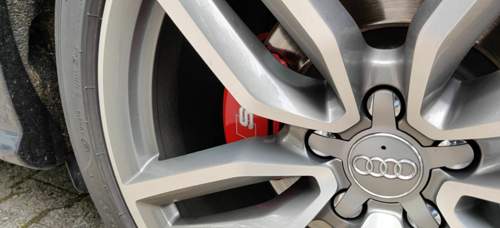

Beim Räder umstecken sind mir heute Flecken auf den vorderen Bremsscheiben aufgefallen.
Der Monteur meinte, die Bremsen sind zu heiß geworden.
Tatsächlich erinnere ich mich an Bremsungen aus hoher Geschwindigkeit, oberhalb der 200, runter bis auf 80-60km/h,
wie sich die Bremse während des Bremsvorgangs verändert hat.
Die Bremskraft ließ spürbar nach und ich habe stärker auf die Bremse treten müssen.
Kennt das von euch jemand?

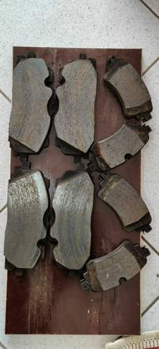

Da ich mit den originalen SQ5 Bremsbelägen nicht zufrieden war (Bremsgeräusche, vor allem bei feuchtem Wetter), habe ich heute alle 4 Bremsbeläge gewechselt. Vorne habe ich Brembo (P 85 165X) Bremsbeläge verbaut und hinten ATE Ceramic (13.0470-2796.2). Vorsichtshalber habe ich noch zwei Verschleißwarnkontakte mit bestellt, die ich aber nicht gebraucht habe, da ich die Originalen schadensfrei herausziehen konnte. Bei 30tkm wurden keine neuen Bremsscheiben verbaut und die werden eine Weile brauchen, bis die aggressive Sintermetallschicht von den originalen Belägen weg ist.
Für die hinteren Bremsbeläge habe ich insgesamt 30Min. gebraucht, für die vorderen 1,5Std (zum ersten Mal an den Akebonos gearbeitet)
Original waren vorne von Textar und hinten von Ferodo Bremsbeläge. Wie man auf dem Bild sieht, sind die Beläge teilweise verglast, was man auch an der Bremsscheibe sieht.
Nach 40km Einfahren, merkt man, dass die Bremsscheibe sauberer und glänzender wird. Ich denke, es wird noch eine Weile brauchen, bis die volle Bremswirkung erreicht wird. Man merkt aber bereits nach 40km, dass die Bremswirkung bissiger wird. Langzeiterfahrung steht aber noch aus.

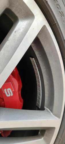

so, positives Fazit nach 6tkm
  • keine Bremsgeräusche mehr nach lägerer Standzeit (kaum Rost auf der Bremsscheibe)
  • die Bremswirkung ist etwas giftiger und aus höheren Geschwindigkeit kein Fading oder Verglasung der Beläge
  • bei Regen keine nachlassende Bremswirkung
  • auf den hinteren Felgen kaum Bremsstaub sichtbar dank Ceramic Beläge
  • bei den vorderen Felgen frisst/brennt sich der Bremsstaub nicht ein
etwas Sorgen machen mir die hinteren Bremsscheiben. Diese halten keine 20tkm mehr aus und diese werde ich wohl vor der nächsten HU tauschen müssen.
Bin diese Woche 1200km fast am Stück mit dem Anhänger gefahren und viel Berge und so sehen die Felgen danach aus.

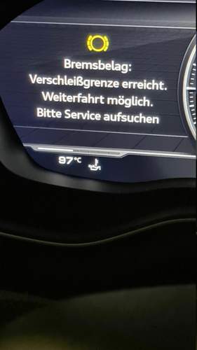

Hab vor kurzem die hinteren Bremsen komplett gewechselt. Auch der Warnkontakt an der Bremse wurde erneuert.
Leider erscheint weiterhin diese Meldung das bei dem Bremsbelag die Verschleißgrenze erreicht wurde. Die Meldung kommt auch sporadisch oder auch während der Fahrt.
Die vorderen Bremsen sind noch gut in Schuss.
Es zeigt mir leider auch nicht an ob vorne / hinten oder beide betroffen sind. Siehe auch Foto!
Wieso bekomme ich weiterhin - teilweise sporadisch - die Meldung am VC?
Gruß Murostar
[Von Motor-Talk aus dem Thema 'SQ5 Bremse, Austausch von Erfahrungen' überführt.]
ich nehme an, du hast den Fehlerspeicher ausgelesen?
Wenn du den hinteren Sensor neu hast, dann bleibt nur der vordere übrig.
Was wir schon mal hatten, war ein Marderbiss in der Leitung oberhalb vom Stecker. Konnte man kaum sehen, aber beim Durchklingeln der Leitungen habe ich einen Wackelkontakt festgestellt. Schutzrohr entfernt, Leitung zusammen gelötet, mit Schrumpfschlach isoliert und Schutzrohr mit Isolierband abgedichtet.
Fehlerspeicher wurde auch ausgelesen - ohne Fehler.
Der vordere Warnkontakt wurde auch erneuert. Jedoch erscheint weiterhin wie gesagt auch sporadisch der Fehler.
Ja Marder sind eher unwahrscheinlich da sich bei uns hier keine Marder aufhalten und zudem das Auto immer in einer Tiefgarage geparkt wird.
Als nächste Fehlerquelle ist der ABS Sensor im Visier.
Echt ärgerlich sowas!
