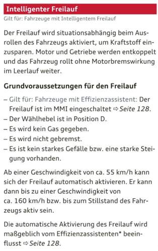

@M.F.Herbert
Der Freilauf stellt Bedingungen für seinen Einsatz, daher nennt er sich "Intelligenter Freilauf", siehe Bild unten.
Erzwingen kannst du ihn in dem du mit dem + Schalthebel am Lenkrad immer weiter hochschaltest.
Wenn nach Einschätzung der Getriebesteuerung + Motormanagement, der zur Fahrsituation höchstzulässige Gang eingelegt ist, wird danach dann der Freilauf aktiviert.
Beim Vor Facelift bleibt dabei aber der Motor an.
Gruß XF-650

@Wurstfinger
Wenn nach Einschätzung der Getriebesteuerung + Motormanagement, der zur Fahrsituation höchstzulässige Gang eingelegt ist und dann noch einmal die + Taste am Lenkrad gezogen wird, wird danach dann der Freilauf aktiviert.
Beispiele:
Du bist im 7. und ziehst + und es kann auf Grund der Parameter nicht in den 8. gewechselt werden, wird der Freilauf aktiv.
Du bist im 7. und ziehst + und es kann auf Grund der Parameter der 8. eingelegt werden, wird er eingelegt, dann musst du noch einmal + ziehen und dann wird der Freilauf aktiv.
Außer die Getriebesteuerung erteilt auf Grund bestimmter Parameter dazu keine Erlaubnis.
Freilauf = auskuppeln
Gruß XF-650
