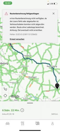

Der etron Routenplaner aus der myAudi App funktioniert bei euch auch nicht (weil nur mit Navi verfügbar)? Oder ist das eine Fehlfunktion, dass der bei meinem anzeigt, dass die Lizenz für diesen connect Dienst fehlt/ abgelaufen ist?
@horchmal Was erwartest du vom e-tron Routenplaner in der App? Der zeigt dir lediglich den Weg zu einem Ziel an. Eine Route mit Ladestopps kannst du damit überhaupt nicht planen. Auch verfügt er nicht über Verkehrsdaten etc.
Wie schon vorher gepostet, nutze die App deines Ladekartenanbieters, z.B. EnBW, die funktionieren viel besser. Oder ABRP. Oder einfach Google Maps.
@AndyQ Das ist eben genau die Frage, ob man das kann, oder nicht. Der Verkäufer meinte er könnte das und auch im Netz findet man Videos, wo er das kann. Also eine Route planen auf Basis der Restreichweite und des tat. historischen Verbrauchs. Die Funktion hängt wohl am etron Routenplaner connect Dienst. In meiner myAudi App kommt bei Benutzung des Routenplaners und Eingabe eines Ziels die Fehlermeldung: „Routenberechnung fehlgeschlagen. E-tron Routenberechnung nicht verfügbar, da Lizenz fehlt oder abgelaufen ist. Verbrauchsdaten konnten nicht abgerufen werden. Route ohne Ladestopp berechnet. Achtung: Ziel evtl. nicht erreichbar. Fehler: E:ECV.5“. Daher die Frage, ob das ohne Navi normal ist. Das Auto ist noch keine 2 Wochen alt.
So wie ich dich jetzt verstehe, geht es ja bei dir auch nicht 🙂

@horchmal Hier werden wohl zwei Dinge vermischt, es gibt dem e-tron-Routenplaner im MMI, der dann Bestandteil des Navis ist, das du nicht verbaut hast. In der myAudi-App gibt es keine Routenplanung mit Restreichweite etc.
Du brauchst jetzt aber nicht enttäuscht sein, der e-tron-Routenplaner des MMI-Navis ist verzichtbar, ich benutze ihn nie, die Gründe dafür wurden in anderen Themen vielfältig diskutiert.

Hm...ok. Also so richtig glauben kann ich das noch nicht auf Grund der Fehlermeldung (siehe oben), die ich in der App bekomme, sowie z.B. diesem Video hier https://www.youtube.com/watch?v=K-Zz6XVkEqU
Dass ich das nicht im MMI machen kann im Fahrzeug, dass ist natürlich klar ohne Navi 🙂
Ja, nur das man beim Q4 aus der myAudi-App nicht an den Q4 senden kann. Insofern völlig sinnfrei. In dem Video geht es auch um den "echten"-e-tron. Man kann beim Q4 zwar in der App eine Route planen, aber mehr als die Route in der App anschauen geht nicht.

Ah ok. Also eine Route planen mit Ladestops geht schon in der App. Bei mir geht das eben auch nicht mit Verweis auf die Fehlermeldung. Dann forsche ich da nochmal nach, ob das so richtig ist, oder ein Fehler.
Dass man die nicht ans Fahrzeug senden kann, wenn man ein festes Navi hat, ist natürlich schon etwas schwach...

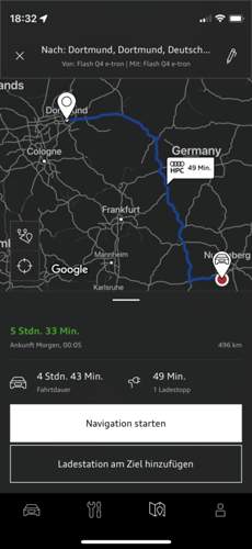

so sieht es bei mir mit normalem Navi aus in der App:
sollte bei Dir aber eh wurscht sein, Du kannst ja nix damit anfangen…
da sind die erwähnten Apps einfach funktionaler, da Du sie während der Fahrt nutzen kannst…
der routen planer in der myaudi ist ist nur praktisch, weil man die route dann ans navi senden kann…

Interessant. Bei mir sieht es wie unten aus. Also ich fände es schon interessant, wo die Ladepunkte auf der Route wären. Die könnte ich ja dann in google maps ansteuern. Diese Fehlermeldung sieht halt irgendwie nicht "gewollt aus" - aber wahrscheinlich muss ich damit leben 🙂

Bei deinem neueren Q4 mag es möglich sein, bei meinem noch aus der Steinzeit stammenden Q4 gibt es weder Ladetimer noch ein "an Fahrzeug senden".
