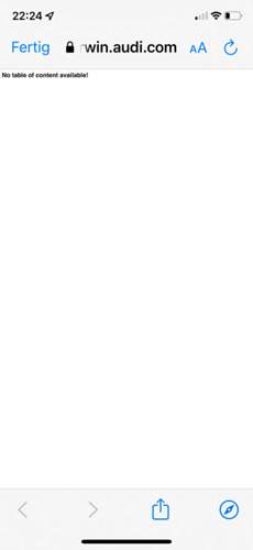

Dein Link funzt nicht.

Super Link 😛
Der Link ging bis vor kurzem.
https://erwin.audi.com/erwin/performSearchArticle.do
E-tron auswählen
F4B auswählen
Das SSB vom Q4 ist dann ganz unten.
Jetzt ging es wieder.
Vielleicht Audi Server Themen? ;-)
