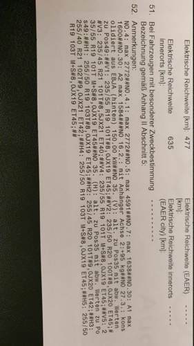

könnte mal einer der Glücklichen die bereits einen Q4 fahren die eingetragenen Felgen/Reifen Kombinationen aus dem CoC (Fahrzeug Brief) hier posten.
Vielen Dank dafür und stets "knitterfreie Fahrt"
@tregobad schrieb am 6. Oktober 2021 um 16:38:52 Uhr:
Coc
Bild #210284840
Man könnte ja theoretisch die Felgen der Sommerreifen nutzen und Winterreifen aufziehen. Aber sehe ich das richtig, dass es für die 21Zoll-Felgen gar keine Winterreifen gibt?
