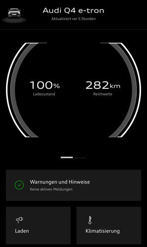

Bin im Skiurlaub. Akku-Reichweite nicht überzeugend. Und nein ich bin nicht zuletzt einen Berg hochgefahren. Positiv wiederum ist wie wenig Prozent er bei Kälte im Stehen verliert. Maximal 1-2 Prozent pro Nacht im Freien mit maximal -13 Hard in Gurgl.

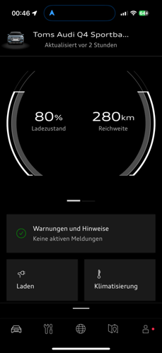

Ich poste das nur, weils dieselbe Reichweite ist... ich gehe aber davon aus, dass ich nicht so weit komme
Img-0351
@paddema Bei 0° liege ich bei 340 km. 280 km kommt bei diesen Temperaturen hin. Meiner soll nach WLTP im Sommer auf 520km kommen. Habe ich nie erreicht. Im Sommer max. 460 km.
