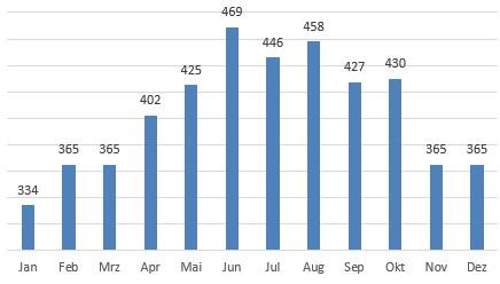

Ich fahre den Q4 45, Modelljahr 23. Ich habe meine Daten aus Tronity ausgewertet. Meine theoretische Reichweite bei 100% SOC liegt zwischen 334km im Januar und 469km im Juni.
Da ich, wenn ich Langstrecke unterwegs bin, meist nicht über 80% auflade und bei 20% wieder nachlade, ergibt sich für mich eine realistische Reichweite zwischen den Ladestopps von 200 bis 280km.
