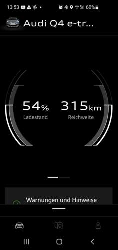

Hauptsächlich liegt es an der Fahrweise und natürlich auch an der Temperatur aber dann sind auch solche Werte drin (54% 315km).
Screenshot-20220614-135305-myaudi

Respekt, aber dafür fahre ich zu viel Autobahn, wo ich auch 130+ fahre. Trotzdem sind bei mir momentan 400km bei vollem Akku drin

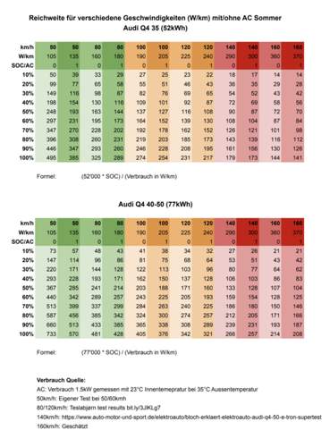

Ich habe mal eine Grafik gemacht wie die Reichweiten aussehen bei verschiedenen Geschwindigkeiten und mit oder ohne AC. Das ganze ist natürlich eine Annäherung und bei ebener Fahrbahn. Aber ich denke die Werte stimmen nicht schlecht?
Screenshot-20220729
Jetzt mal ernsthaft: gibt es hier wirklich jemand, der dieser aus der Glaskugel berechneten Reichweite-Angabe vertraut ?
Ich habe es noch NIE geschafft, diese Reichweite auch tatsächlich zu erreichen.
Bei 54% noch 315km ... das wären 13,2kwh/100km
Das packt der Q4 doch nur, wenn man alles ausschaltet, und ihn von der Zugspitze nach München rollen lässt.

Ne, der rollt doch nur, wie beschrieben. Also ist durch Rekuperation die Batterie voll. Wenn er nur Rollt, hast du keinen Verbrauch,oder?
Hängt wie mittlerweile mehrfach geschrieben absolut vom Streckenprofil ab. Teilw. verbrauche ich beim 130km/h genauso viel wie bei 120km/h, aber eben nur bei unterschiedlichen Strecken ..

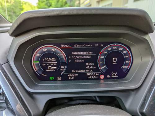

Zwar nicht 350km aber so mit 50/60er Strassen und AC Off und ebener Strasse überhaupt kein Problem
Q4 Verbrauch

Ich hatte geschrieben - 350 km ! - auf Deinem Bild sind es grad mal 42 km. Was bitteschön soll das beweisen ?

Ich kann die Strecke ja auch 10mal fahren! Was bitte soll das am Verbrauch ändern? Denkst du der Verbrauch ändert sich auf Zeit oder was?
Ihr habt echt Probleme. 😁
Glaubt’s doch einfach, oder nicht. 😁
Oder sind wir hier bei Richter Alexander Hold?

Klar kann man auch mal eine Strecke fahren, bei der der Verbrauch ~10kwh/100km ist. Es geht aber doch darum, dass man es im Durchschnitt nicht schafft. Wenn Du so freundlich bist, poste doch mal Deinen Langzeitspeicher (falls Du ihn nicht schon mal gelöscht hast).
Jede Wette, dieser ist weit von 13,2 entfernt ....
