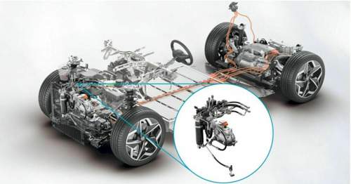

Im Vergleich zu einem Verbrenner entsteht bei einem Elektrofahrzeug nicht genug Abwärme wie durch einen Motor, um damit den Innenraum ausreichend zu heizen. Ein hocheffizientes Wärmepumpensystem verdichtet Kältemittel unter hohem Druck. Die dabei entstehende Wärme wird genutzt, um durchströmende Kaltluft zu erhitzen. Dadurch wird weniger Energie aus der HV Batterie für die Hochvoltheizung genutzt, und es ergibt sich ein Reichweitenvorteil gegenüber Elektrofahrzeugen ohne Wärmepumpe. Eine WP verbraucht ca. 0,3 bis 0,7 kWh eine Elektroheizung ge nach Einstellung zwischen 3,5 und 6kWh. Der daraus resultierende Unterschied steht mehr den Motoren zu Verfügung, sprich mehr Reichweite. In keiner Publikation habe ich gelesen, dass die WP auch mit der Hochvoltheizung der Batterie verbunden/gekoppelt ist. Bild 1

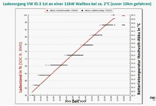

Zur Batterietemperatur. Aussage von nextmove/Skizze. Bei einer Aufladung der Batterie (Wallbox 11kW) von 45% auf 100% beträgt die Batterieerwärung über 3 Stunden nur 4 Grad. Bild 2

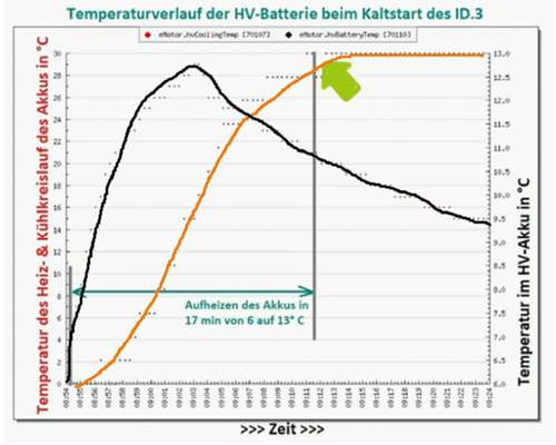

Im Betrieb erreicht die Hochvoltheizung nach 8min eine Temperatur von 29Grad und fällt nach 16min auf 9,5Grad. Die Batterie wird nach 17min von 6 auf 13Grad aufgeheizt und bleibt konstant. Bild 3
Die zu den Messungen. Man kann entsprechend der Batteriegröße interpolieren, was dies für die 77kW Hochvoltbatterie im Q4 bedeutet.

Nach deinen Angaben hat die WP im Audi also einen COP von fast 10. Wenn dem so wäre, dann sollte Audi besser Wärmepumpen also Autos bauen. Grundsätzlich haben WP einen COP zwischen 3 bis 5. Bei Unter 0 grad eher zwischen 2 und 3. Klar ist das besser als rein elektrisch zu heizen aber der Vorteil ca. 2kw pro Stunde einzusparen ist für mich nicht die 1000€ wert. Das ist halt meine Meinung. Aber sicher ist eine WP besser als keine. Es geht mir um die Relation.
Ich hatte mal etwas von 2 bis max. 3 bei WP im Auto gelesen. Bei Minusgraden dann eher unter 2,
aber Minusgrade sind im Gegensatz zu AT von 0 bis 20 °C viel seltener.
Ein SCOP-Wert hätte mehr Aussagekraft.
Hi Davey, mich würde es interessieren, wie du auf die Werteberechnung generell kommst -Formel-?
Klar ist für mich:
Für die Berechnung der Leistungszahl einer Wärmepumpe gilt folgende Formel: COP-Wert = Q / W, wobei Q die Wärme bezeichnet, welche in den Heizkreis abgegeben wird. W sei die eingesetzte Energie.
Die Heizung und Kühlung der Fahrzeugkabine erfolgt technisch normalerweise über die Zuluft und somit außerhalb der Bilanzgrenze der Fahrzeugkabine. Die Zulufttemperatur und Feuchte wird dabei so geregelt, dass wir den Wunschzustand (z.B. 20°C und 50% Luftfeuchtigkeit) in der Fahrzeugkabine erreichen. Die Wärme, die wir hierfür bereitstellen müssen, entspricht der Heizleistung des Fahrzeugs.
Von außen wirkt neben der Luft (Temperatur, Feuchte, Windgeschwindigkeit) auch solare Strahlung auf die Fahrzeugkabine ein. Die Interaktion der Umgebung mit dem Fahrzeug findet über 3 Mechanismen statt:
1. Luftaustausch
2. Wärmeübertragung
3. Solare Einstrahlung
Zusätzlich gibt es unterschiedliche Außentemperaturen und ein Zustand im Wagen bei einer gewissen Sättigung der Temperatur. Welchen Wert hats du somit für die Wärme angegeben und welche Dimension? Wie und wo hast du die eingesetzte Energie (Heizleistung) in kWh gemessen?
