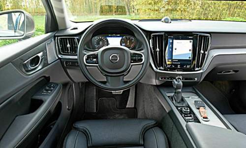

Leider habe die aber das hässlichste Dashboard ever 🙄
Nicht nur die automobile Fachpresse besagt da anderes, aber Geschmäcker sind halt verschieden.
Als ehrmals jahrzehntelanger Audi-A6-Fahrer würde ich aktuell keinen mehr haben wollen. Auch der Q4 gefiel mir von der Cockpit-Gestaltung ohne klare Linie nicht, aber Geschmack eben.
Die neuen Volvos haben einen unschlagbaren Vorteil - Android-Betriebssystem. Nicht nur die Navigation ist da bestens.

@Gustaf_Larson
Tut mir echt leid, aber wenn ich mir das hässliche Armaturenbrett von Deinem Volvo ansehe, dann ist der Volvo sowieso schon für mich gestorben.
@MacMaus schrieb am 29. Dezember 2021 um 12:37:51 Uhr:
@Gustaf_Larson
Gefällt mir auch nicht. Sieht mit diesen Lüftern wie aus den 70ern aus.
@Gustaf_Larson
Neid muss verdient werden ;-) Danke.

Ja, der unschlagbare Android-Vorteil war für mich der Grund, Volvo zu verlassen!!
