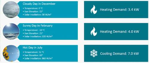

Hallo carlcharly,
ich habe beruflich u.a. mit WP und Beheizung zu tun und bin in Sachen Physik per Hochschule ausgebildet, zudem fahren wir im 4. Jahr das 2. E-Auto und ich beruflich bedingt (noch) ein PHEV.
Meine Sichtweise beruht daher auf Erfahrungen/Wissen und dem Anspruch an einen energiesparenden Umgang mit den Ressourcen.
Niemand muss mit Eiszapfen an der Nase im Auto sitzen, aber 20 °C auf der Kurzstrecke, das ist reine Energievergeudung. Vorheizen macht es natürlich nicht besser.
Auf Mittel- und besonders Langstrecken fällt der Mehrverbrauch durch die elektr. Beheizung per WP nicht mehr besonders ins Gewicht. Da reicht dann auch die Sitz- und Lenkradheizung nicht aus.
Eine Ausnahme gibt es auf der Kurzstrecke - so ein beschlagen der Scheiben droht, muss die (WP-)Heizung ran. Ansonsten reichen rund 150 W, um einen warmen Popo und warme Hände zu haben. Warme Gedanken erledigen den Rest ;-)
Hallo Gustav,
"Ich habe beruflich u.a. mit WP und Beheizung zu tun und bin in Sachen Physik per Hochschule ausgebildet". Das Wissen ist nicht aus dem Automobilbau, richtig???, sondern aus der Gebäudeenergieversorgung, Ja???
Es gibt zum Auto aber andere Faktoren mit Wirkfunktionen. Die Physik wird gerundsätzlich auch hier ihren Bestand haben. Habe mir mal Unterlagen besorgt zu:
Energieeffizientes Heizen eines E-Fahrzeugs. Von der Fakultät für Maschinenbau der Technischen Universität Carolo-Wilhelmina zu Braunschweig
Hybride Klimatisierung für Elektrofahrzeug. Lehrstuhl für Technische Thermodynamik RWTH Aachen University
Es geht dabei um Annahmen zu unterschiedlichen Betrachtungen, die leider keinen normalen Betrieb von WP und elekt.Heizung beschreiben. Daher sind die Inhalte nicht für uns Normalfahrer anwendbar. Aber ich würde schon gerne mehr zu der Entwicklung einer WP bei E-Autos wissen. Besonders, wie kann man Daten aus der HVB erhalten und wie ermittelt man den Wärmebedarf über 2 Stunden! Hast du da Unterlegen oder Infos?
Fündig bin ich zu einer Studie geworden. Habe das Ergebnich aber keine Faktoren und Berechnungsformeln zum elektr. Beheizen eines E-Autos.
