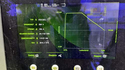

Heute erste lange Fahrt von Berlin in die Steiermark. Herausragende neue Ladestation mit allen Annehmlichkeiten bei Schleiz und offenbar bestens konditionierte Batterie mit sehr guten Ladeleistungen teils sogar über 160 kWh in der Spitze (siehe Foto). Am Ende waren es 3 Ladestopps zwischen 15 und 30 Minuten.

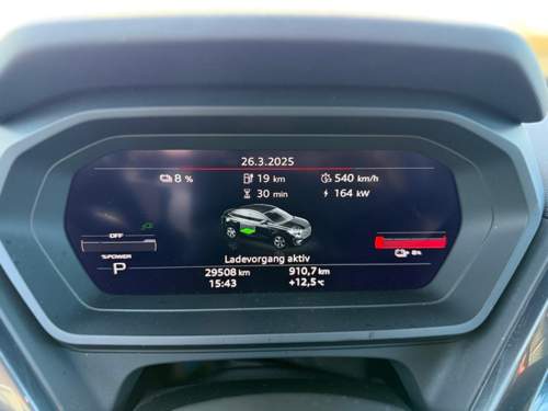

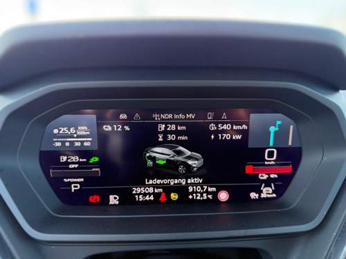

Moin @ all,
war gestern auf Langstrecke unterwegs und zwischendurch positiv sehr überrascht.
Q4 50 aus 09-2023 SW 3844 und beim Laden mit 12,5°C AUßentemperatur dann eine Ladeleistung von 170 kW.
Was stimmt denn da nicht bei Audi?
Damit ist es definitiv langstreckentauglich. Am Ende waren es für 618 km 6:28 inkl. Ladestopps.
Gruß Kloppi

Daraus schließe ich, daß auch der 50er aus dem Modelljahr 2024 (EZ 09/2023 mit Softwarestand 3844)
bereits über die erhöhte Ladeleistung von bis zu 175 KW verfügt, nicht nur die Q4 45 mit 286 PS und der Q4 55 mit 340 PS.

Fahre aktuell auch noch den 50er aus 2023! Habe auch schon öfters die 170/175 gesehen

Hab nen 45er quattro MJ23 aus belgischer Fertigung. Die 175kW hab ich auch, aber nur, wenn ich ihn runterfahre auf 10% und direkt von der AB komme. Die Temperatur ist der entscheidende Punkt, sowohl Außen- als auch Akkutemperatur. Wenn der Akku heiß ist bleibt er auch recht lange bei mehr als 120kW.
Kalt, mittlerer Ladestand und im Winter sind max 60 kW drin.
