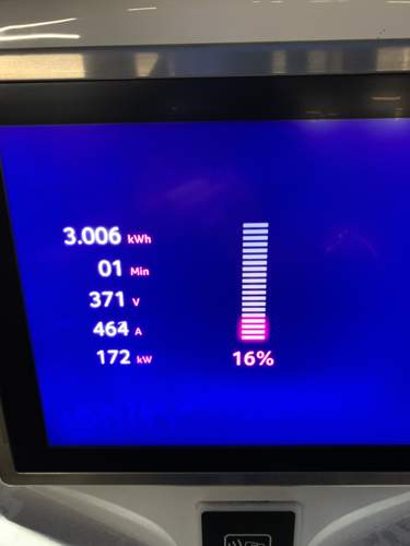

Nein. 150 kw langen. Manche berichten aber, dass sie kurzfristig auch mal 180 kw hatten. Dann bringt es was - da geht es aber um1-2 Minuten, da das nur ein kurzfristiger Peak ist. Schadet aber auch nicht. Wieso willst Du nicht an einer 300 kw Säule laden?

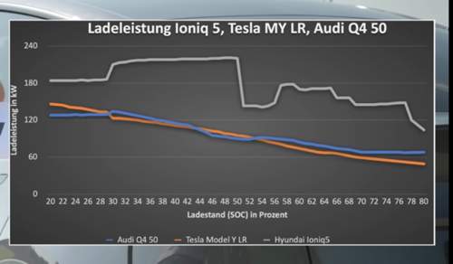

@fzephyr Hier der ungefähre Verlauf bei jeweiligem Ladestand.

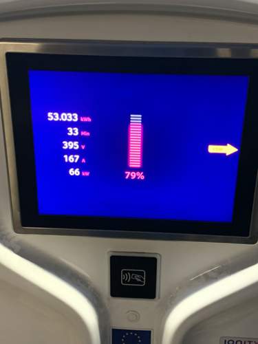

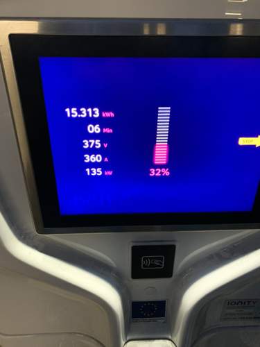

Heute Brenner Ionity von 13-80 % könnte schneller gehen, bin aber zufrieden.
