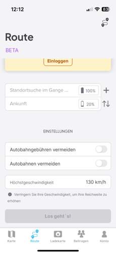

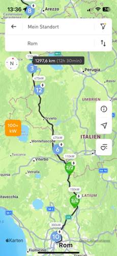

Bei www.goingelectric.de und bei der App Chargemep kann man den gewünschten SoC am Ziel mit eingeben.
ich möchte hier neben den guten Hinweisen auch noch auf den etron Routenplaner aufmerksam machen.
Hier siehst Du direkt während des Ladens den vorausgesagten Ladezustand am Ziel…
wenn Du zum Beispiel über den Ladevorschlag hinaus lädst, passt sich der Ziel SOC direkt dazu an

ja das war eigentlich mein ursprünglicher plan. hier gefällt mir aber nicht das man nicht einstellen kann mit welchen SoC am ziel ankommt.
Passt sich der e routerplaner während dem fahren auch an und ändert die ladesäulen wenn ich auf einmal mit LO klima und 160 auf der autobahn fahre?

Ich fahre nach Audi Navi und habe über CarPlay die mobility+ App laufen. Hier kannst du ebenfalls deinen Kartenanbieter/Betreiber mit angeben und wenn es passt, dann fährst du raus. Möglichst lange fahren, weil die Ladeleistung von SoC 15 auf 60 besser ist als von 35 auf 80. Und wenn es bis zum Ziel noch 200 km sind, dann lädst du für 250km und kommst du so an, wie du es möchtest. Nicht stur nach Routenplaner fahren.

was heißt die mobility+ app gleichzeitig am laufen? du hast das halt im fenster offen? um zu sehen wo ladesäulen sind?
das audi navi zeigt doch die säulen auch an? aber nicht so gut oder wie?
benutzt du dann den e routenplaner von audi garnicht?
Genau, die App ist über CarPlay mit geöffnet und ich sehe die nächstmögliche Ladesäule gemäß meiner eigenen Filtereinstellung. Als zB. nur <150kW, nur EnBW oder auch Ionity und natürlich nur die Verfügbar. Ebenfalls die Entfernung zur nächsten Säule auf bzw. an der Strecke wie beim e-Routenplaner von Audi auch. Aber eben auch andere Betreiber.

@fzephyr schrieb am 10. August 2023 um 13:02:34 Uhr:
ja natürlich.
Wenn Du im Navi auf die "Kachel" drückst, siehst Du die jetzt geplanten Stopps inkl. der Ladezustände an.
Wenn Du zum Beispiel mit zu wenig Batterie unterwegs ist, schickt er Dich früher zum Laden.
Ich hatte es aber, dass ich weniger verbraucht habe und dann mit 25% an dem Ladestop angekommen wäre....da bin ich einfach weitergefahren und er stellt dann auf die nächste um bzw. plant neu.

Ich werde einfach mal mit 100% los fahren, e routenplan vorsichtshalber anschmeißen und bei den pausen mal auf die chargemap schauen.
da ich meine partnerin kenne fahren wir eh spätestens nach 90 minuten das erste mal von der autobahn runter. hier rentiert sich aber wohl nicht schon anzustecken 60 auf 80 % oder so werden wohl null sinn machen.
