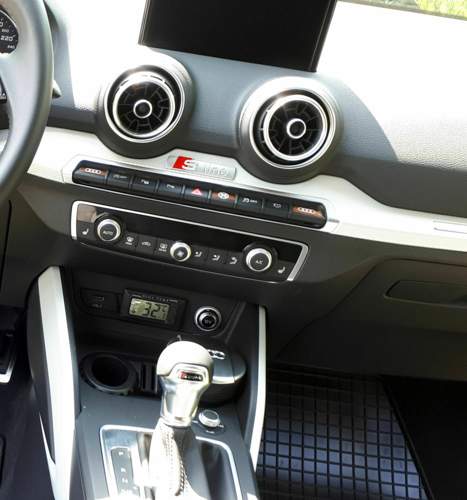

Sehe ich das richtig auf deinen Bildern das der Handybecher so viel Platz braucht das der Aschenbecher daneben keinen Platz mehr hat.
Das siehst Du richtig. Ich musste den Mittelsteg etwas versetzen. Somit passt daneben auch kein Aschenbecher. Man muss sich eben entscheiden🙁
Ich hatte mich für den schönen Ascher entschieden...
Foto`s sind leider nicht der Burner...
Ascher1-1
Ascher1-2
Den hatte ich auch im A3. Ist wirklich ein schickes Teil. Wollte aber lieber den Ablagebecher mit der Handy-Aufnahme habe. Da passt das iPhone SE, perfekt (mit Hülle) rein 🙂
