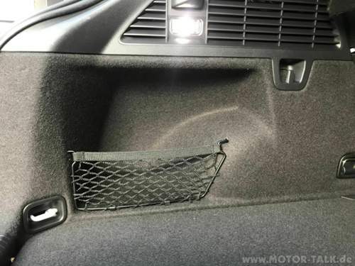

So, jetzt ist das Loch in der Seitenwand auch beseitigt! ??
F0ea1972-b3c5-42ee-b06d-451085344b82
Wie groß war der Aufwand/Kosten?
Geht es um die Leuchte? Oder auf was muss ich bei dem Bild achten?
Gruß Tom
Ich denke er meint das Netz.
Habe ich schon am Q3 damals gemacht und ist ganz einfach.
Kostenaufwand ist minimal und kommt darauf an, wo man es her bezieht.
