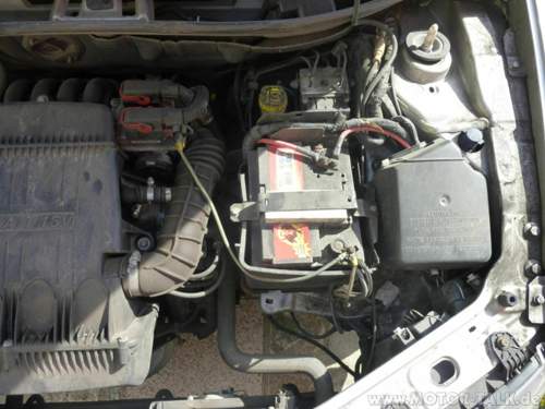

Will ja nicht aufdringlich sein, aber die Antwort steht genau über deinem letzten Beitrag. Die Fehlerbeschreibung passt fast genau auf meine Probleme vor einem Jahr und gerade die sporadischen, nicht vorhersagbaren Ausfälle sind ein sicherer Hinweis für das innerlich vergammelte Massekabel. War schon beim Fiat Tipo so, dass diese sporadischen Probleme manche Fahrer in die Verzweiflung getrieben haben. Die Werkstätten habens bis heute oft nicht gerafft. Obwohl ich durch meine bisherigen alten Italiener auch selbst hätte drauf kommen können (ich dachte bei den neueren Fiats gibts das nicht mehr, da mein Vorgänger der Punto 176 nie Masseprobleme hatte), hab ich auch die Erfahrung und die Geduld des älteren ADAC-Mannes gebraucht, der bei meinem 2. Liegenbleiben-und-nicht-mehr anspringen dazukam und mit mir systematisch alle Massepunkte durchgetestet hat.
Seitdem gabs das o.g. Problem nicht mehr. Im Herbst letzten jahres drehte der Anlasser dann teils nur etwas schlapp, darauf habe ich auch an den Anlasser direkt ein zusätzliches Massekabel gebaut, seitdem gibts auch dort keine Probleme mehr.
Hier nochmal ein Bild von meinem Motorraum. Das originale Massekabel habe ich drin gelassen. Zusätzlich habe ich ich dicke Silber-Lautsprecherkabel (hatte ich noch rumliegen) mit Ösen versehen (geklemmt und gelötet) und vom Massepol der Batterie an die Halteplatte der Steuergerätstecker (oben im Bild) gelegt (das hat dieses sporadische ausgehen-und-nicht-wieder-anspringen behoben) sowie ein zweites Kabel geht vom Batteriemassepol nach unten an einen Karosseriepunkt. Auf dem Bild nicht zu sehen ist ein unten noch verbautes zusätzliches Kabel, das von besagtem Karosseriemassepunkt an den Anlasser geht.
Punto-massekabel-hs

Schau in den Beitrag von Costa, in das Bild vom Motorraum im Anhang. Der hat da diese dicken schwarzen Kabel zusätzlich im Motorraum rumfliegen. Beim vergleichen mit deinem Motorraum wird dir auffallen, dass du diese dicken schwarzen Kabel nicht hast. Und eben das Massekabel was du hast, wird eben gammelig sein, und eben das ersetzt du zusätzlich. Also: Kabel bauen, Kabel einbauen, Kabel tauschen, sich freuen, dass der Fehler weg sein wird.
