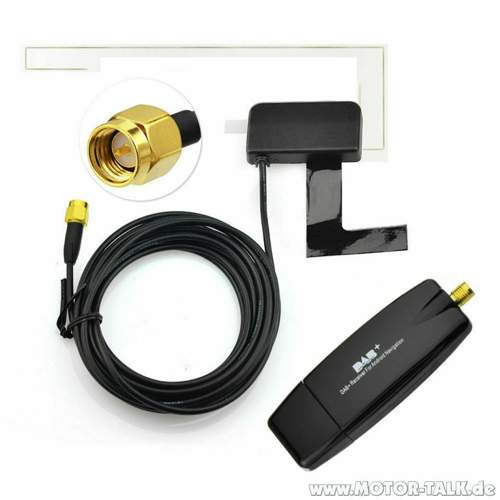

Es gibt jetzt schon gute Optionen. Habe ne Antenne gefunden die mit Android ab 5.1 funktioniert. Das Teil heißt Eightwood DAB+ Receiver Stick USB 2.0 Digital Radio Tuner Empfänger + SMA Glass Antenne für Android Auto DVD Spieler Stereo USB DAB Autoradio
Ist richtig klein so das man dien fast unauffällig befestigen kann. Die werde ich ggf mal ausprobieren. Muss aber mal schauen ob mein Uralt Pumkin schon 5.1 hat😛
Es gibt auch noch das Teil
Docooler DAB 004 DAB + Box Digitaler Radio Antennentuner UKW-Übertragung USB für Autoradio Android 5.1 und höher (nur für Länder mit DAB-Signal)
Die Adapter werden übe USB angeschlossen und dann über eine SMA Anschluss mit der Antenne verbunden welche dann an die Frontscheibe geklebt wird

danke werde ich mir mal ansehen.. hatte eigendlich nicht vor mir so ein ding auf die Frontscheibe zu kleben =D
