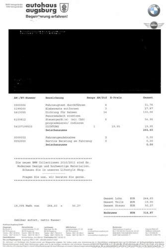

Nachdem es ja die PUMA Maßnahme Panoramadach mit dem Tausch der Dichtungen und Softwareanpassung nun schon seit einiger Zeit gibt wollte ich mal nachfragen wer das schon hat machen lassen und wie die Erfahrungen sind. Sind die Windgeräusche auch nach längerer Zeit noch weg?
Wieviel habt ihr bezahlt? Mein freundlicher will ca. 300€ dafür haben, Kulanz wurde abgelehnt. Der Wagen hat jetzt 130000 Kilometer runter, macht es Sinn sich an die Kundenbetreuung zu wenden? Es ist halt meiner Meinung nach ein Konstruktionsfehler der ja auch erkannt wurde!
Bei mir wurde das ganze im Mai 2010 und somit vor ca. 15.000 km gemacht. Der Wagen war da 1,5 Jahre alt und hatte ca. 60.000 km runter. Die Windgeräusche waren zu diesem Zeitpunkt mehr als nervtötend. Beginnend bei ca. 80km/h und ab 150 so laut, das zum Telefonieren oft der Innenhimmel geschlossen werden mußte.
Das ganze wurde bei mir innerhalb von 1,5 Tagen auf Garantie durchgeführt. Absolut null Diskussion. Hinweis auf PUMA durch mich bei der Terminvereinbarung und der Rest lief von allein.
Seitdem ist da oben Totenstille. Habe definitiv nicht das Gefühl, daß es langsam wieder lauter wird.
Wäre es nicht mein Dienstwagen und hätte ich vor, noch länger als ein Jahr mit dem Wagen zu fahren, hätte ich aber auch privat die 300 EUR investiert. Der Vorher-/Nachher-Effekt war schon recht massiv.

Das mit den 5 Jahren und 100000KM wusste ich schon, probieren wollte ich es trotzdem mal. Bei der von dir beschriebenen Kulanzregel wäre es aber uninteressant, die Dichtung kostet ja gerade mal um die 30€. Der Tausch und das Softwareupdate macht es halt so teuer.

So, wollte euch nur mitteilen das ich das Dach nun habe machen lassen. Was mich nun wirklich ärgert ist das ich es nicht schon früher habe machen lassen. Ist ein Unterschied wie Tag und Nacht, endlich mit geöffneten Himmel fahren und keinerlei Windgeräusche, ein Traum. Trotzdem finde ich es schade das der Kunde für eine fehlerhafte Konstruktion die vollen kosten tragen darf, das ist aber nicht nur bei BMW so!
