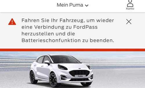

Wir haben einen unterjährig, tendenziell weniger genutzten Puma. Seit neuestem bekomme ich in der FordPass App angezeigt:
„Fahren Sie ihr Fahrzeug, um die Batterie schon Funktion zu deaktivieren“
Und leider kühlt die Klimaanlage nicht (obwohl sich AC problemlos anschalten lässt).
Wir sind alleine gestern über 200 km (mit abgeschalteten Verbrauchern und deaktivierter Lüftung) gefahren -> die Anzeige bleibt in der App bestehen.
Spontane Auskunft des Freundlichen am Telefon vorab: es könne sein, dass die Batterie-schon Funktion die Klimaanlage deaktiviert habe…
Termin beim Freundlichen ist erst Mitte nächster Woche, hat einer von euch eine Idee woran das liegen könnte oder wie ich die Batterieschonfunktion sonst deaktivieren kann?
Danke!

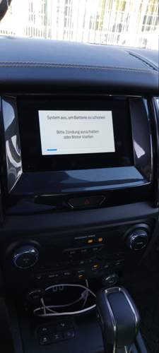

Ein paar Kilometer fahren,
das Auto komplett ausschalten, wieder starten, dann sollte es wieder gehen.
Ist bei mir mit dem Licht so wenn es zu kalt war über -10 Grad
oder die Schonfunktion war aktiviert, 10 Minuten fahren Auto aus wieder an
dann geht es.

Das ist korrekt. Ist der Ladezustand der Batterie zu gering, kann es auch passieren das die Klimakompressor Kupplung nicht betätigt wird. Die A/C Taste funktioniert normal wie immer.

Das ist nicht ganz korrekt. Ford Köln hat verschiedene Lösungsansätze den Ford Werkstätten mitgeteilt, nur liest diese Mitteilungen anscheinend nicht jeder Mechaniker/Serviceberater.
Unter anderem verschiedene Softwareupdates ,TCU,ABS usw. verbessern die Situation.
Ausserdem muss die Batterie auch richtig geprüft werden. Sofort nach Ankunft des Fahrzeug in der Werkstatt, Batterie komplett abklemmen und mit den beiden einzig freigegebenen Batterietestgeräten testen. Midtronics CPX-950 und DCA-8000. Nicht die Batterie vorher aufladen,sondern so testen wie sie ist.
Ruhestrom Prüfung ist auch Sinnvoll. Ist schnell und zuverlässig gemacht mit der VCMM Strommesszange 0-50A und der VMS Software.
Handschuhfach Beleuchtung überprüfen, ob die auch zuverlässig immer ausgeschaltet ist, wenn die Klappe geschlossen ist.
Das WLAN des Sync 3 ist auszuschalten!!! Das wird nur für Updates der Sync 3 Systemsoftware+Maps benötigt. Das eingeschaltete WLAN zieht zu hohen Ruhestrom.
Und dann natürlich Forscan. Inoffiziell genutzt in der Ford Werkstatt um Ladeziel auf 85% zu erhöhen und um zu prüfen und ggf. die richtige Batterie Größe/Kapazität usw. einzustellen. Gebetsmühlenartig wiederhole ich meine Methode in allen Ford Modell Foren. Alle Ford Modelle haben ja diese Probleme. Nur viele Werkstätten haben Scheuklappen auf.

Hört sich alles vernünftig an, und habe ich natürlich schon umgesetzt ,
alles deaktiviert was möglich ist.
Aber es lässt sich halt doch nicht vermeiden 1-2 mal im Jahr dass das Auto draußen in der Kälte steht.
Aber leider ist die Realität das was zählt.
Händler bei dem ich das Auto gekauft habe, keine Lösung.
dann Ford angeschrieben.
Hinweis der Händler kümmert sich darum.
anderen Ford - Händler besucht, er kann nichts tun, ich soll zu dem Ford AH fahren
wo ich es gekauft habe.
Von Updates will keiner was wissen.
Beides große Ford Händler im Raum Augsburg.
Wie gesagt Auto noch keine 2 Jahre alt, d.h. noch Garantie / Gewährleistung,
es ist wirklich Schade, dass einem die freude an einem neuen Auto so vermießt wird.
