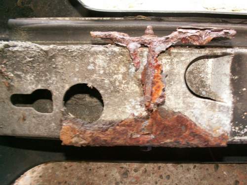

p.s.: wo (! unten / oben) soll das denn sein ... - Stoßfänger hinten: Befestigung mangelhaft
Wie 'Matrox' schon meinte ... sicher 500EUR Material und 1000EUR für MwSt+Zeit ;-)

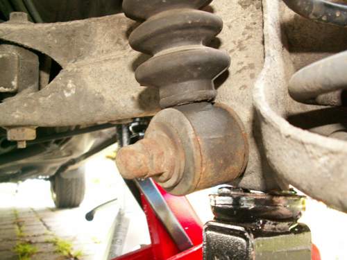

Pict2734
Pict2767
Habe auch erst vor jetzt knapp 3 Monaten einen V 70 wieder für den Tüv fertig gemacht und meine Freie Werkstatt hat die Arbeiten noch abgeschlossen welsche ich mir nicht zugetraut habe.
Ich habe 2 Querlenker gewechselt, die Koppelstangen, Bremsscheiben und Klötze vorne sowie die Handbremse eingestellt und die Beleuchtung instand gesetzt sowie den Trockner der Klimaanlage gewechselt da der durchgerostet war.
Die Werkstatt hat noch die Bremsschläuche mit Bremsflüssigkeit getauscht, 1 Domlager vorne rechts und die Manschette der Antriebswelle sowie die Spur neu eingestellt und vorne 2 neue Reifen aufgezogen und die Klima neu befüllt.
Inkl. der TÜV Gebühr waren es grob 850,- Euro und das Auto fährt sich wie ein Traum.
Ich bekam allerdings bei den Ersatzteilen einen Rabatt von 40% durch einen befreundeten Autohändler denn sonst schätze ich wäre es auf min. 1100,- gekommen.

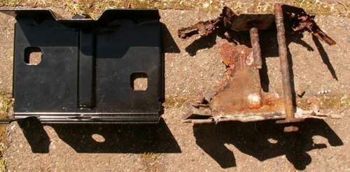

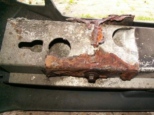

Stoßfänger, nicht Stoßdämpfer! 😉
Meine Bildersammlung ist noch umfangreicher: 😁😁
https://www.google.com/search?...
@tdi14

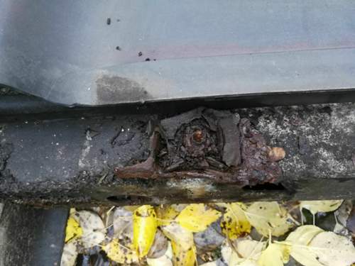

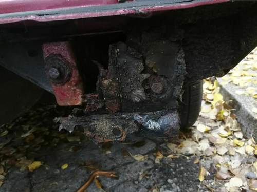

Jo, sorry, war schon spät 😉 ... den hinteren (Horizontal-)Stoss dämpfe(r)n also 😛
Das kenne ich
auch "gut", allerdings beim 5-Jahre Älterem 😰
Man sollte also nicht zu lange warten und sich das doch mal frühzeitig näher anschauen ;-)
(die lange Original-Schraube ist Nr. 982831 und U-Scheiben 986503, hatte aber (teure) Edelstahlschrauben genommen)
Pict6492
Pict6493
