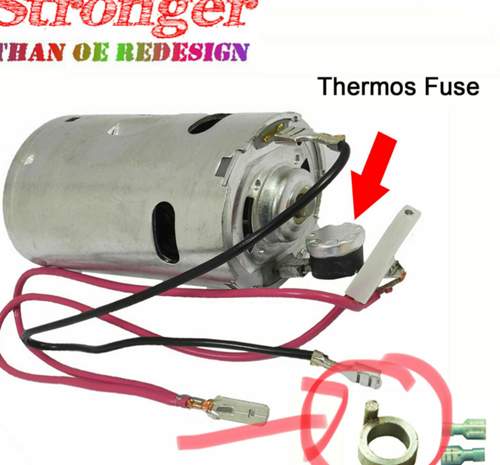

Da sieht man den Ring. Dürfte für einen feinmechanisch begabten kein Problem sein.

genau den Ring würde ich benötigen

Der im Bild vom Bamberger gezeigt "Ring" ist eine zusätzliche Sicherung - kein Antriebsring.
Das wäre was für einen 3-D Drucker. Toom Baumarkt bietet sowas an. Was ist deinem Ring passiert? Aber das Teil lässt sich doch irgendwie basteln.
@scorpII
Der Ring treibt den Impeller an! trotzdem danke
@Fitzcarraldo1 schrieb am 9. Februar 2021 um 22:21:56 Uhr:
Die Welle vom E-Motor würde sonst leer durchdrehen Der Ring hat eine Nase mit pin die genau in den Impeller passt, der Ring wird auf die Welle gepresst

Impeller
Im Bild von Dir sieht man genau wovon Du redest.
Der Metallring gehört in das Achsloch des schwarzen Teils

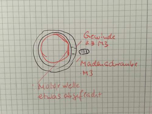

@scorpII vielleicht geht das wie in der Skizze? Möglicherweise kannst du auch den alten Ring nutzen.vielleicht muss die Mitnehmernut in dem schwarzem Teil etwas angepasst werden, um das Ende der Schraube aufzunehmen.

Mein Mitnehmerring hat beim abhebeln unbemerkt einen Haarriss bekommen und sich dann beim aufpressen auf den neuen Motor zerlegt. Mein Spezi hat dann die Motorwelle angebohrt und einen Spannstift als Mitnehmer eingesetzt mit dem Resultat das es für ca. 2 Minuten funktioniert hat bevor es dann den Impeller zerlegte. Selbst minimales Spiel hat aufgrund der geringen Auflagefläche dafür gesorgt das der Impeller nicht überlebte. Leider habe ich niemanden der mir so einen Mitnehmer passgenau fertigen kann. Kann da irgendjemand helfen bzw. hat einer so einen Ring über oder einen praktikablen Tipp? Danke.
