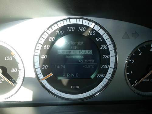

Naja, die Infos habe ich in diesen Thread eingestellt, jedoch ist mein Wissen aus diesem Forum hier. Das heißt, wenn man die Suche bemüht, hätte man auch die Antwort gefunden. Ich habe nur wiedergegeben, was ich vor Jahren hier erfahren habe. Grundsätzlich verstehe ich die Bedenken. Nur wie auch schon erwähnt wurde, andere Hersteller sind da nicht so und bei derm drücken des ESP-Taste, ist das System komplett weg. Ich hab noch so ne Taste in der Mittelkonsole, aber da wird das ESP nicht komplett abgeschaltet. Den Prüfstandsmodus erfährt man recht einfach. Hatte mal meinen 🙂 gefragt, wie ich den Servicecode auslesen kann, weil ich einen Kostenvoranschlag am Telefon wollte. Schon hier hätte ich dann auch in den Menüpunkt mit ESP-Abschalten gekonnt.

Zurück zum Prüfstandsmodus. Das ESP in der C-Klasse lässt doch im "off"-Modus recht passable Drifts zu, da verstehe ich das Ansinnen nicht ganz. Wann greift ESP genau im off-Modus ein?
Im Sicherheitstraining stand ich quer, als ich es mal aus machte und beim Parkplatzdrift um eine schöne Mittelinsel kann man schön mit dem Gas steuern und kein ESP greift ein.
Grenzen konnte ich nicht feststellen und ABS funktioniert noch, was ich sehr gut finde.
Da es sicher in weiten Teilen Deutschlands schneit, kann man es momentan sehr gut testen.
Bei ESP-Off greift er etwa dann, wenn der Driftwinkel oberhalb der 45° liegt oder eigentlich an dem Punkt, an welchem noch mehr zum unweigerlichen Dreher führt. Ich fände es besser, wenn es High, Low und Off gäbe, aber das haben wir ja im groben mit dem Prüfstandmodus.

nein, der spezielle Prüfstandsmodus beeinflusst die Getriebesteuerung nicht. Einzig schaltet er sämtliche Systeme im Bereich ESP/ASR/ABS komplett ab. Dabei schalten dann auch abhängige Assistenz- und Sicherheitssysteme ab. Somit kein BAS, kein Pre-Safe, keine Distronic, kein TWA ... .
Für die Prüfstandsfahrt wird m.W. die Gangbereich der Automatik begrenzt. Für eine Leistungsprüfung muss man mit dem Prüfstand ja auch nur den Drehzahlbereich durch"fahren".
