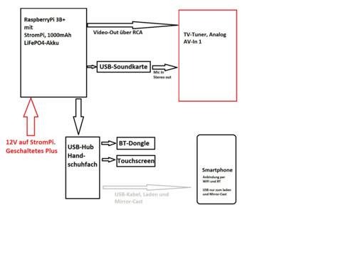

Hallo Leute,
ich möchte mein kleines "Langeweile-Corona-Projekt" vorstellen. Ich überlegte bereits länger, wie ich mein in die Jahre gekommenes MMI aufwerten könnte.
Leider sind noch nicht alle Teile eingetroffen, aber zumindest beim Bench-Test funktioniert bisher alles, wie es soll. Am TV läuft alles und das Android-Handy verbindet sich via WiFi und Bluetooth mit einem Raspberry, welcher daraufhin über RCA ein Videosignal ausgibt... derzeit an meinen TV. Leider fehlt mir noch ein kleines Teil...das Kabel um Raspberry und TV-Tuner zu verbinden :-(.
In diesem Beitrag einfach mal der Aufbau:
- Raspberry Pi 3B+ (der Raspi4 ist zwar leistungsfähiger jedoch auch Energiehungriger und neigt zum überhitzen).
- USB-Soundkarte (der Raspi hat kein Mikrophon-In, diese braucht man für Android Auto)
- Bluetooth Dongle (das eingebaute BT vom Raspi ist nicht kompatibel)
- 32gb SD-Karte, High Speed.
- Mikrophon mit Klinke
- TRRS-Kabel vom Raspberry zum AV1-In des TV-Tuners.
- Touchpanel 7" zur Bedienung
- Software (ich versuche mich derzeit mit OpenAuto Pro anzufreunden... noch ein paar gemeinsameDrinks und wir werden Kumpel)
- StomPi 3 als Spannungsversorung mit Abschaltlogik, beim Ausschalten der Zündung
- Gehäuse für den Raspberry
-Diverse Kabel
Haben sollte man TV-Tuner mit AV-Eingängen. Mir fehlen gerade die AV-Eingänge... sind in der Post...Ich habe inzwischen beim 3. Liferanten bestellt, da die vorherigen beiden mich nach jeweils 2 Wochen im Stich gelassen haben (angeblich versendet und irgendwann die Mail, dass der Artikel nicht lieferbar sei). Jetzt halt 3mal so teuer von einem großen deutschen Liefernaten für Nachrüstlösungen.
Den TV-Tuner habe ich günstig nachgerüstet, da die alten Analog-Tuner gebraucht kaum noch etwas kosten. Einen Komponentenschutz haben sie nicht. Mit Kabelsatz lag ich bei etwa 140€, wobei der Kabelsatz das teuerste an der Geschichte ist.
An und für sich habe ich alles so weit, dass ich den Raspberry in das Auto versetzen könnte, sobald das AV-In-Kabel da ist. Für die Befestigung der Touchfolie auf dem MMI-Display muss ich mir noch was überlegen. Bedienung mittels Maus klappt auch so einigermaßen... aber nicht so, wie ich gern möchte.
Morgen soll auch das günstig geschossene gebrauchte Display ankommen, damit ich experimentieren kann.
Sobald das fehlende Kabel da ist, folgen Fotos.
Im Anhang der grobe Aufbau. Meine Zeichenkünste sind... verbesserungswürdig.

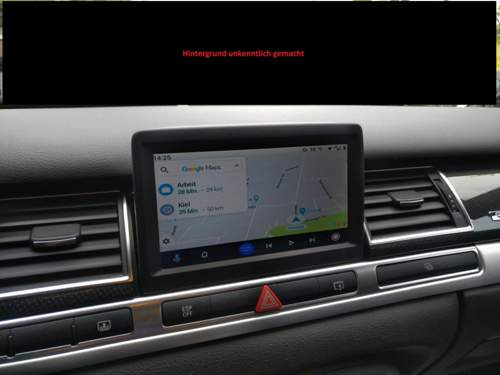

Noch ein kleines Video zum aktuellen Stand.
Bisher nur Wiedergabe auf dem TV im Wohnzimmer über RCA (Der AV-In des TVTuners im MM2G ist ebenfalls RCA).
Anbindung per BT und WiFi funktioniert. Google-Assistent geht ebenfalls und AmazonMusic klappt auch... allerdings eher so lala... es stockt gelegentlich. Sorry für die miese Video-Qualität.
https://youtu.be/2lTr5gs8AT8
Die verwendete Software ist etwas eigensinnig; eine andere habe ich jedoch nicht gefunden... die erste Kopplung ist ein Glückspiel. Wenn diese (irgendwann) erfolgreich war klappt es jedesmal auf Anhieb.... aber wehe ich lösche die Kopplung einmal...dann beginnt die Tortur erneut.

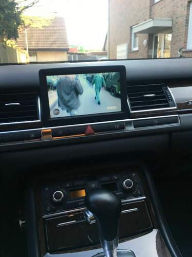

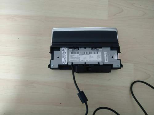

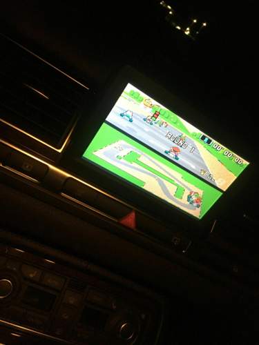

Ich habs die woche aus langerweile mit einem airplay adapter und festspannungsnetzteil gebastelt. Natürlich nicht ganz so spannend🙂
Weil ein Bild mehr sagt als 1000 Worte.... Siehe Anhang.
