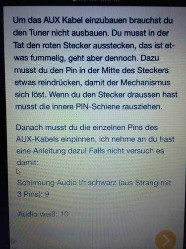

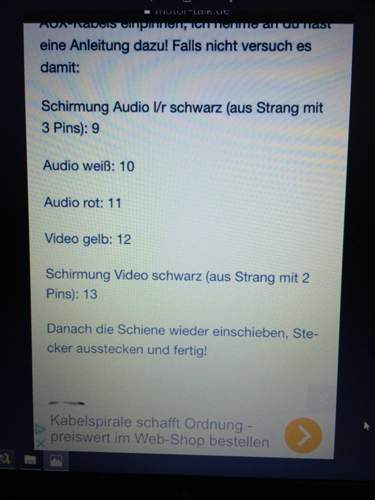

- Codieren
- fertig
Danke erstmal. Kabel und lichtleiter habe ich schon, original mit dem TV tuner bekommen. Gibt es irgendwo einen anschlusplan? Bzw muss ich bis ans mmi vor.
Danke
Wird alles hinten links im Kofferraum angeschlossen. Die Anbindung ans MMI erfolgt über Einspleißen in den MOST-Bus. Der liegt hinten wegen dem Navi und dem Radio sowieso.
Im Kofferraum muss nur die linke Seitenverkleidung weg (die komplette bis zur Rückbank), Dann noch den Halter der Media-Geräte und Sicherungshalter. Mehr muss nicht abgebaut werden.
Batterie abklemmen, da man den Sicherungskasten abnehmen muss. Kann wenn es blöd läuft allerdings zum Tod eines Steuergerätes führen (alte Kondensatoren)...
@WeissNicht schrieb am 26. Januar 2021 um 22:22:15 Uhr:
Vielen Dank,
Wie gesagt habe ich das original Kabel. Mit lwa usw, sonst müsste ich mir
Einen kabelsatz (evtl. Kufatec) kaufen??
Hat den keiner einen verlegte bzw. Einen anschluss Plan.
