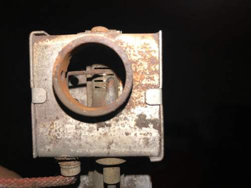

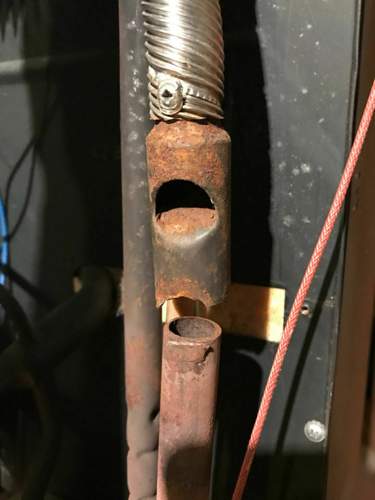

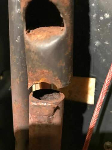

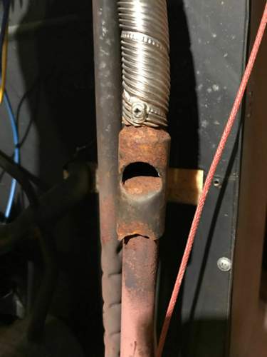

Ich versuche auch gerade mein Kühlschrank zum laufen zu bringen. Die 230V Heiz-Patrone ist Definitiv kaputt, da kein Durchgang.
Kann mir einer sagen, wie das Abluftrohr aussehen muss, bei mir ist eine Art Loch eingeprägt und es ist nicht verbunden. Steckt nur lose drauf? Ist es ggf. gebrochen, dann würde ich es verschweissen.
Und wie sieht es Eurer Meinung mit dem Gasbrenner aus? Die Gasleitung zum Kühlschrank war bei Kauf abgeklemmt.
