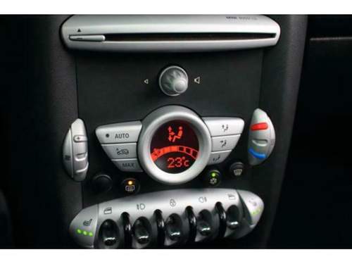

Hallo Leute,
suche auch für den 2006er R56 Cooper S meiner Tochter das Nachrüst-Navi. Allerdings wird in allen Angeboten das Originalradio mit dem silbernen CD-Schacht als nicht kompatibel angezeigt. Oder geht es da nur um die Blende?
Ich habe mal ein Bild von unserem Cooper S angehängt.
Danke für Eure Hilfe.
