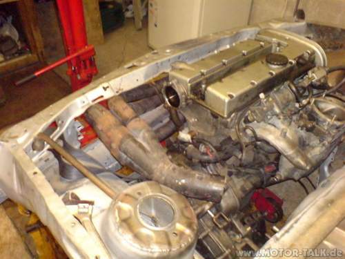

Hallo Leute, habe vor einer Woche einen Corsa b mit 1.0 12v Motor geschenkt bekommen. Jetzt ist mir die Idee gekommen den Motor in einen Corsa a zu bauen, weil dieser ja ein gutes stück leichter ist. Im b Corsa verbraucht der Motor bei vielen Leuten so um die 4,5l und ich denke das beim leichten a eine 3 vor dem kommer möglich währe. So wenn ihr vieleicht ein paar Tips zu spritt sparen habt dann her damit. Hat jemand vieleicht die Gewichte der beiden Motoren? Der originale ist ein 1.2 45ps Bj 92.
38 Antworten
Also ein a Getriebe passt schon mal nicht, habe sie mal verglichen. In der stossstange sind ja auch noch öffnungen die sollten reichen. Was haltet ihr von einer Motorrad Batterie, so eine etwas größere sollte doch reichen für den kleinen Motor. Und welche Öle sind die besten, für Motor und Getriebe.

Das Problem ist das Abgasgutachten, Du baust heute nicht mehr einfach einen Motor ein. Schön wäre es, früher war nur wichtig das es fährt. Heute nur mit der richtigen Motorkennung, ist die falsch bekommst Du schlecht ne Abgasuntersuchung.
Ohne ist kein Tüv mehr möglich ;-)
Sonderregelungen ausgeschlossen, ein Abgasgutachten ist für Normalverdiener unbezahlbar.
aus welchem grunde sollte er denn dafür keine Abgas bekommen!
Vorrausgesetzt er übernimmt so ziemlich alles aus dem B Corsa!
dann wäre das durchaus machbar!
Er sollte so etwas natürlich mit dem Tüv mensch durchsprechen!
und Soweit ich weis ist das verbauen vom Motoren mit besserer Schadstoffklasse immer noch Mögllich ohne grosse Probleme zumal er ja so auf jedenfall die Euro 1 Norm weiterhin erfüllt!

So ma abwaren was der Tüv sagt hab da mal ne Email hingeschickt
Guten Tag
Ich hätte da mal eine Frage und zwar geht es darum das ich in einen Corsa A bj 91 mit dem Motor C12NZ einen Motor aus einem Corsa B bj 94 mit dem Motor X10XE einbauen!
Also dann einen Corsa A mit X10XE Fahren!
Somit Würde das Fzg 6 KW mehr haben als Orginal!
Wäre ein ein Umbau problemlos Durchzuführen oder besser gesagt bekomme ich das ohne Probleme eingetragen?
Vielen Dank B.Kunde
Das wandert direkt in den Papierkorb. Ich hätte mal erwähnt das der Motor wesentlich moderner ist. Naja mal sehen ob was zurück kommt. Und natürlich bekommt man den eingetragen.

Wenn der von Ihnen angesprochene Motortyp in Ihrem Fahrzeugtyp nicht serienmäßig verbaut wurde, muß die Einhaltung aller Vorschriften erneut nachgewiesen werden.
Dies bedeutet zusätzliche Messungen und Kosten für
* die Abgasmessung auf dem Rollenprüfstand einer amtlichen Abgasprüfstelle (z.B. Institut für Fahrzeugtechnik in Essen),
* Geräuschmessung,
* Höchstgeschwindigkeitsmessung,
* Bremsprüfung, weil eine Prüfung im Einzelverfahren durchgeführt werden muss.
Dabei bewegen sich die Kosten schnell im 4-stelligen €-Bereich.
nunja! Ich denke mal wenn solch Umbauten schon ma gemacht wurden wirds einfacher wie z.b. bei dem C20NE!
aber solch Umbauten wird wohl keiner machen eigentlich!
teil sry an lambda weils zwar geht aber schwer sein wird!
Hab mir schon gedacht, das die dir sowas antworten, wenn überhaupt. Da hat halt keiner nachgedacht und sich die Motoren mal angesehen. Die gleiche Antwort hab ich auch schon erhalten. Trotzdem den bekommst du auch über den kleinen Dienstweg eingetragen. Ganz sicher. Die oben aufgeführeten punkte lassen sich doch schnell entkräften.
Mit dem aufm Foto kannste nach Essen fahren, da langweilt sich wenigstens keiner.
