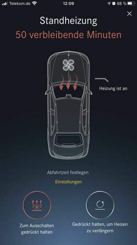

Programmierung Standheizung mit Mercedes Me App ist seit dem heutigen Update bei mir nicht mehr möglich: Meldung, dass er die Einstellzeit erfolgreich an das Fahrzeug sendet, aber dann ist nichts hinterlegt.
Wer hat noch das Problem?
Fahrzeug: C400 MOPF

Die pics sind von der WebApp, die kommen wenn ich auf die Kachel der standheizung klicke.
MB hat die auch von mir bekommen.
Die MEApp funktioniert wie bei anderen auch nur hin und wieder wie auf dem pic von Reza.
Ich rede von der "neuen, tollen" WebApp, die das nicht kann, obwohl ich für den Dienst zahle.

Ganz genau so sieht’s aus.
Da die Web App deaktiviert wurde, kann man dort nicht mehr die Einstellungen der Funktion Navi-Ziele ans Auto senden vollziehen u. auch nicht mehr die Einstellungen u. Aktivierungen der Standheizung ausführen. Stattdessen wird nur noch die Beschreibung der jeweiligen Funktion angezeigt. (wie auf deinen Bildern zu sehen). Dadurch ist die Web App nur noch eine passive Ansichts App ohne die interaktive Funktion mit dem Auto.

Es funktioniert wieder!
Gerade eben getestet: Bei mir funktioniert die Standheizung per App wieder, zumindest im Augenblick.

Mich nervt die MercedesME-App auch aus nachstehenden Gründen:
Als ich im September die Standheizung mit der ME-App auslösen wollte, habe ich die Klimaautomatik abgeschossen. Die lief dann auf "lo" und ließ sich nicht mehr verstellen. Kommentar der ME-Hotline: Da müssen sie zum Händler.
In anderer Sache (Ziele an das Auto senden) riet man mir: Neuinstalltion der App, weil da von Vorversionen nicht alles gelöscht wird. Lächerlich, habe ich doch noch nie eine App auf meinem Handy manuell neuinstalliert. Aber ich tat es. Nach Neuinstalltion der App auf meinem Handy waren alle Probleme tatsächlich behoben (auch das mit der Standheizung). Echte Profis bei Mercedes in der IT!

Das könnte es gewesen sein. Ich habe die App gerade noch mal neu installiert, meine Version war noch vom April 2019. Nach der Auswahl von "Adresse an Fahrzeug senden" erscheint jetzt am oberen Rand ein grüner Kasten, in dem "Adresse an Fahrzeug gesendet" steht. Ich muss mal schauen, ob er das auch gemacht hat, aber zumindest die Bestätigungsmeldung war neu. Danke für Deinen Hinweis.

Habe gestern den halben Tag damit verbracht, die SH per App zu aktivieren. Nach 5 Fehlversuchen abgebrochen und 20 km nach Hause gefahren. In der Garage sprang nach 20 Minuten die SH plötzlich an.

App spinnt bei mir seit Tagen, Tank ist voll (schön wärs 😉) und Standheizung lässt sich seit einer Woche nicht aktivieren - das ist einfach nur lächerlich.
Neuinstallation, Dienste deaktivieren und aktivieren hat nichts gebracht..
Edit: Ha, als ich hier den Beitrag schrieb, habe ich einfach probiert, eine Abfahrtszeit hinzuzufügen, seitdem ist die Standheizungsfunktion nicht ausgegraut und man kann sie wieder manuell aktivieren.
