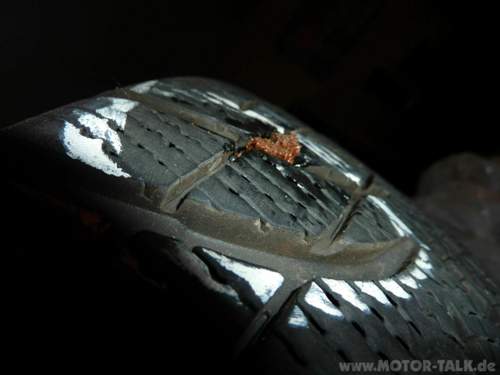

Die Frage wegen einem ganz neuen Reifen hat sich aber inzwichen eh erledigt. Habe gestern bei meinem A5 die Sommerreifen wechseln lassen und den Werkstattleiter im Audi Betrieb wegen dem Reifen angesprochen. Er sagte dann das er ihn problemlos reparieren kann. Gesagt - getan und das für ganze 10 Euro. Da wurde ein Gummistopfen oder so was reingesetzt.
Wenn ich mir das Ergebnis jetzt aber mal ganz genau anschaue, sieht mir das aber nicht sehr vertrauenswürdig aus. Habe mal 2 Fotos angehängt. Ist das normal so , das das so oben rausschaut ? Soll sich der Propfen im Laufe der Zeit von alleine abreiben ? Hab da gestern abend beim Abholen meines Wagens und des geflickten Reifens keinen mehr in die Finger bekommen sonst hätte ich direkt vor Ort nachgefragt...
Sieht schon eigenartig aus, ich kenne diese Gummistopfen nur in Schwarz und das muss man oft Suchen um es zu finden so gut versteckt ist das. Liegt aber vielleicht auch nur an der Farbe. Der Stopfen wurde aber schon von

So sieht das auch aus, nach "flicken" für 10.- Euronen. Fachgerechte Instandsetzungen an Pkw-Reifen, werden "heiß" ausgeführt. Der Stichkanal wird mit Rohgummi verschlossen und von innen wird ein Pflaser angebracht dann wird das Ganze gebacken (bei etwa 140 Grad, unter Druck vulkanisiert).
