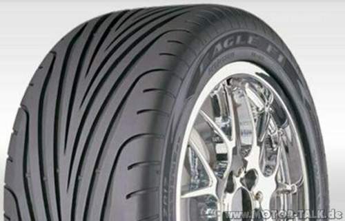

Goodyear-eagel-f1
Original geschrieben von bauer-power
der F1 war der schlechteste Reifen, den ich je hatte. Der wurde unglaublich laut nach einer Weile. Soll aber normal sein bei dem.
Das hängt extrem vom Auto bzw. von dessen Achskonstruktion ab.
V-Profile bei Reifen sind für aktuelle Autos eigentlich so gut wie nie optimal, da sich hier sehr schnell Sägezahn bildet.
Bei unseren Autos ist es nur beim Ascona egal, welche Reifen drauf kommen. Hier sind alle Reifen mit V-Profil leise gewesen (Uniroyal RTT1 + RTT2, GY Eagle F1 (der alte), Nexen N2000 (jaa Nexen)), und auch asymmetrische Profile sind leise geblieben...
Bei unserem Vetcra-B und Omega-B (beide Caravan) sieht das ganz anders aus. Selbst mit optimal eingestellter Spur bildete sich auf der HA sehr schnell Sägezahn. Selbst bei asymmetrischen Reifen wird es mit der Zeit laut. Hier kann man aber den Sägezahn "rausfahren" (Achsweises drehen) was bei Laufrichtungsgebundenen Profilen nicht geht.
Thema Verschleiß:
Beim Ascona habe ich auch alle 15-20tkm den Reifen auf der VA wechseln müssen (egal welche Marke), dafür war der Reifen auf der HA noch fast neu...
Es kommt halt immer drauf an, wie man fährt. Aufgrund des Sportfahrwerks (kein Billigschrott) bin ich nicht sehr Reifenschonend unterwegs gewesen (keine Burnouts, nur Kurvenräubern)...
