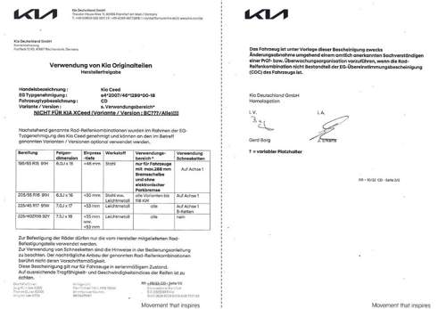

Hallo in die Runde,
die Diskussion ist ja nun drei Jahre her. Gibt es neuere Erkenntisse zum Thema Schneeketten und Proceed GT?

Ich nehme das Thema noch einmal auf, und zwar spezifischen für den Proceed GT mit 150 KW. Die Eingangsdiskussion ist ja von 2019. Ich habe vor dem Erwerb meines GT CD bei KIA Deutschland nachgefragt und telefonisch und schriftlich die Aussage erhalten, dass 17 Zoll-Räder 225/45 R17 auf Felgen 7.0Jx17 EP53 (inzwischen) eine Herstellerfreigabe für den Proceed GT CD von KIA haben. Hier dürfen dann auch SChneeketten montiert werden.
Nun habe ich auch einen Winterrädersatz mit KIA-Thebe-Felgen 17 Zoll erworben, die ABE-Bescheinung für diese KBA 52821 ist allerdings bereits vom 2.3.2020 mit einem Gutachten vom TÜV Rheinland vom 19.2.2020.
In die Runde gefragt: Gibt es für diese Felge (KBA 52821) ein neueres Gutachten und hat das jemand?
@Andrew-GT,
wenn dir KIA die Freigabe für dein Auto und die Schneekettennutzung bestätigt hat, hätten sie dir dazu nicht gleich ein offizielles Schriftstück mitliefern können?
@Octaviaumsteiger schrieb am 30. November 2022 um 22:10:24 Uhr:
@Andrew-GT,
Das Schriftstück lässt Fragen offen, ob auch bei Original KIA-Felgen noch ein Eintrag notwendig ist...
Schreiben KIA
