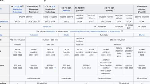

Also lt Wiki gabs den 2.0 TDI 2023 mit 200 PS und Front, optional Allrad?
.jpg
Das sollte so passen.
