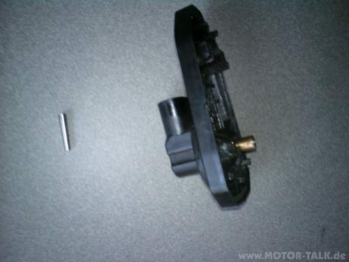

Hallo Mondi,
hab mal versucht den Poti zu messen. Leider hat es nicht funktioniert. Ich habe es so probiert wie du es oben geschrieben hast. Ich hab auch andere Kontaktkonstellationen probiert. Aber jedesmal hat er keine Werte angezeit. Der Multimeter funktioniert. Habe auch mal Bilder von dem Kontaktstift gemacht. Ist das normal dass der nicht fest mit dem Ventilschaft verbunden ist?
Dsc00581
Dsc00583
Original geschrieben von Frank-the-bank
Hallo Mondi,
also wenn du gar nix messen konntest ist der widerstand im gehäuse schrott....(wasserschaden) dort sind die messingbürsten alle abgebrochen....also totalschaden.
hilft nur neu....kann dir da leider keine bessere nachricht überbringen. dein ventil war eben schon zu stark in mitleidenschafft gezogen...wenn man zu spät das wasserproblem löst lebt das poti nicht mehr lange.
