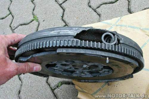

Moin,
hatte früher 2 8H als Firmenwagen und bei beiden war das Zweimassenschwungrad def.
Frage is nu, ob das beim 8K immer noch so ist???
Will mir ggf einen kaufen und hab halt kein Bock gleich wieder auf Ärger wg. der Multitronik.
Ist ein 2.0 TDI mit 143PS
Danke ung gruss

Hallo hab jetzt ein neues ZMS bei 70000 km und 3 jahre alt bekommen , allerdings Handschalter.
mein 8K Nr.1 mit 143 PS CR TDI hatte nach ca. 25 tkm ein neues ZMS nötig
Meiner nach ca. 80 TKM ZMS+Kupplung+Druckplatte
Original geschrieben von a.q.B8
mich würde interessieren welche Kosten für den Wechsel anfallen.
Danke
ZMS mit Kupplungsteilen und Ausrücklager etc. ca. 1350.-€ zuzüglich ggf. Ersatzteilpreisaufschläge 10-20%. Zuzüglich Arbeitslohn, regional 700.- bis 1200.-€. Ein echtes Schnäppchen also 🙂

Nein, das Zweimassenschwungrad ist seit über 10 Jahren Stand der Technik bei einer Vielzahl von VW Audi Modellen mit Schaltgetriebe.
