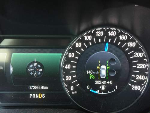

7. Der Tacho zeigt bei eingestelltem Tempomat immer ca. 3 km/h weniger an als einegstellt ist. Die Nadel für die Kühlwassertemperatur steht nie senkrecht sondern immer leicht schräg nach links zeigend (also vor der Mitte)

7. Der Tempomat richtet sich nach realer Geschwindigkeit, der Tacho muss gesetzlich bedingt voreilen.
Warum sollte die Kühlmitteltemperatur exakt in der Mitte stehen? Zeigt doch nur an ob noch kalt, normal = irgendwo in der Mitte, oder zu heiß.

7. bei mir eilt ja quasi der Tempomat vor und der Tacho nach. Der Tacho zeigt ja weniger an als der Tempomat.
Ups, falsch gelesen. Ist bei mir anders rum, wenn eilt der Tacho vor, zeigt also mehr an als am Tempomat (ACC bei mir) eingestellt ist. Hängt aber stark vom Blickwinkel ab, da der Tacho einen ganz netten Paralaxenfehler erzeugen kann.

zu 7. ja dass der Tacho voreilt würde ich noch verstehen aber nicht nacheilen oder dass der Tempomat (bei mir auch ACC) mehr Anzeigt als der Tacho.
