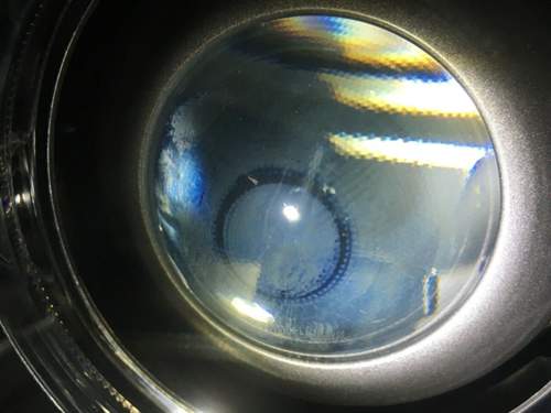

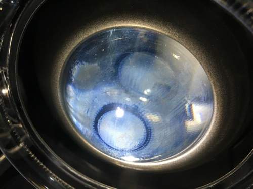

Komme eigentlich aus dem VW Lager, wollte aber kurz bei euch vorbei schauen und hoffe hab den richtigen Thread erwischt.
Ich hab mir eben die Xenon-Scheinwerfer beim X1 des Nachbarn genauer angesehen.
Hintergrund: Beim Xenon-Scheinwerfer vom Golf 7 bildet sich mit der Zeit ein milchiger Belag auf der Linse.
Die Scheinwerfer vom X1 sind auch von Valeo wie auch die vom Golf 7.
Näheres findet ihr in dem sehr umfangreichen Thread: http://www.motor-talk.de/.../...-kreis-auf-der-linse-t5105077.html?...
Ist das Problem bekannt?
Bei Meinem nicht. Hier fallen nur die Steinschläge in der Streuscheibe auf 🙂
