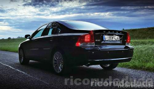

Wenn aber jemand wissen möchte ob sich 18" und 235er auf dem D5 vertragen:
Ich habe den MJ '09 mit (Eingangs erwähntem) Werksfahrwerk und Eudora-Felgen (8Jx18 ET49) und Bereifung in 235/40 R18 95Y (Pirelli). Es ist eine Lenkbegrenzung verbaut, die uns S60-Piloten dieses unvergleichliche "Wie-wende-ich-einen-Reisbus?"-Gefühl verleiht.
Es schleift nichts, weshalb ich mich frage, ob Nebula und Eudora so unterschiedlich sind? 🙂😕
S60 - Eudora 18-Zoll
Hej a-tomo
ich fahre auch den 2009er S60 und die Felgen aber mit Hankook Bereifung - es schleift ganz leicht bei Volleinschlag.
Es stört mich aber nicht wirklich...
