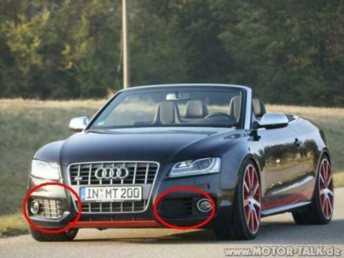

Ich hab das Problem nur bei Nässe. Ich hatte die gleiche Vermutung, dass die linke Bremsscheibe mehr Wasser bekommt als die rechts. Daher packt die rechte früher und den Wagen verzeihts nach rechts.
Hab mir dann mal mein Auto von vorne/unten angeschaut und festgestellt, dass auf der linken Seite Lufteinlässe rund um den Nebelscheinwerfer sind und rechts nicht.
Meine Vermutung ist, dass es daran liegen könnte. Anders kann ich mir das nicht erklären.

das ist natürlich eine viel bessere Anamnese als es eine Wekstatt - die sicher alle nix können - zu leisten in der Lage wäre. 😉
wenn die Bremse! spinnt sollte die Werkstatt bemüht werden.
Da hilft kein Traumdeuten oder Homöopathie...🙄
