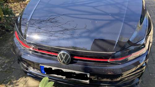

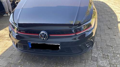

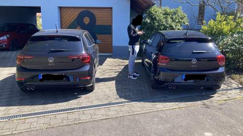

Übergabe: links neu, rechts alt
Neu
Alt
Dein alter Wagen war noch kein FL... 😉
Mir ist er übrigens am Anfang auch zu mittig gefahren. Ich wäre von mir aus weiter rechts gefahren. Habe mich irgendwann dran gewöhnt.
