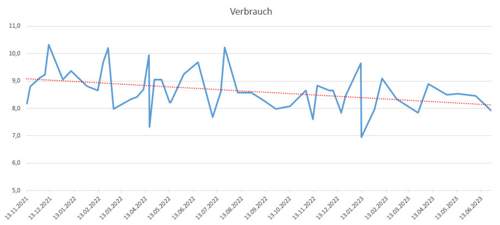

2) nö, eher so 8! Natürlich kann man den Verbrauch unterbieten aber wozu hat man das Auto dann. Ich liege zwischen 7,5 und 8,3! Gibt aber auch einen Verbrauchs-Thread hier. Rein vom Verbrauch her kann man auch den Golf GTI oder R nehmen...
