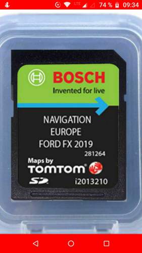

ich habe ein Navi FX aus 2010 und eine fast neue SD Karte von TomTom 2019 für das FX.

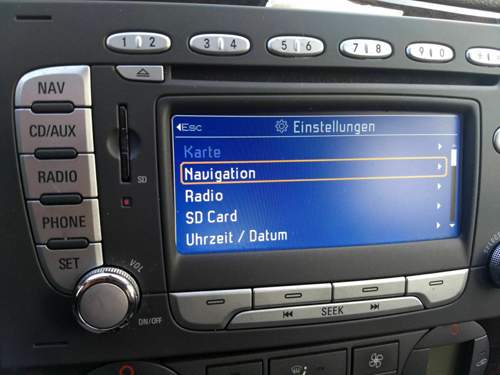

Leider funktioniert die Navigation überhaupt nicht und deshalb habe ich heute beim FFH das Servicepack 4.1 aufspielen lassen.
Bei der Software wird nun die aktuelle Version angezeigt, bei Navi steht unknow.
In den Navi Einstellungen kann ich die Datenquelle auch nicht von CD auf SD ändern.
Was kann ich hier machen???

Es gibt verschiedene SD-Karten, die richtige hast du? Hast du einen Link, Teilenummer oder eine Bezeichnung?
Themenstarteram 16. März 2020 um 19:23
Das ist die SD Karte

Vor dem Software Update war die Datenquelle für die Navigation SD jetzt CD. Auswählen kann man da aber nichts.
Die SD-Karte stimmt.
Aber das mit der CD stimmt nicht, du könntest die Batterie abzuklemmen so das sich das Gerät zurücksetzt (danach brauchst du den Radiocode).
Ich hab hier die Anleitung gefunden klick, unter "Navigations-Datenquelle wählen" steht wie man das ändern kann (auch den Hinweis beachten), kannst du mal nachsehen ob du bei dir etwas verstellen kannst?!? (Du wirst aber die Original Backup CD brauchen, die zum Auto gehört).

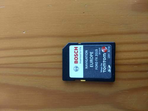

würde sagen Falsche Karte, Mach mal Foto vom Radio , bitte . Und von wo kommste, vielleicht wohnt ihr ja um die Ecke . mfg fritz

Komisch ist, wieso die Datenquelle jetzt plötzlich auf CD steht. Der FFH hat da gestern nichts verstellt.
Bei ca.90% kam die Services Pack 4 CD aus dem Schacht, das Radio ging aus und es wurde der Code neu eingegeben. Das Radio ist jetzt auf dem aktuellen Stand, das Navi weiter auf unknow??????

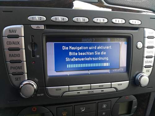

Bild anbei
Themenstarteram 17. März 2020 um 16:47
War gerade beim FFH und er hat eine SD Karte von Ford aus 2009 eingelegt und schon geht etwas mehr. Jetzt läd es nur seit 2 Stunden die Navigation. Die Karte sieht man aber.

Themenstarteram 17. März 2020 um 19:31
Navi geht jetzt. Morgen gebe ich die Demo SD Karte dem FFH wieder zurück.

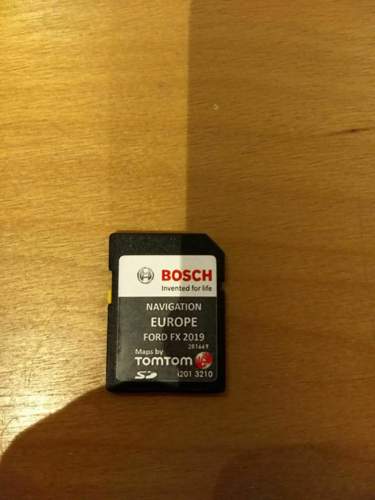

Das auf dem Bild ist eine SD-Karte für ein FX-Navi, eine andere gibt es nicht?! Eher wird die Karte kaputt sein, oder es ist eine Fälschung ...
wird eine gebrannte sein , Kopie oder sonst etwas. mfg

Hab nur keine Lust, mir weitere Karten zu holen, die dann auch nicht gehen.
Der FFH hatte 3 Stück und auch nur eine davon ging.
