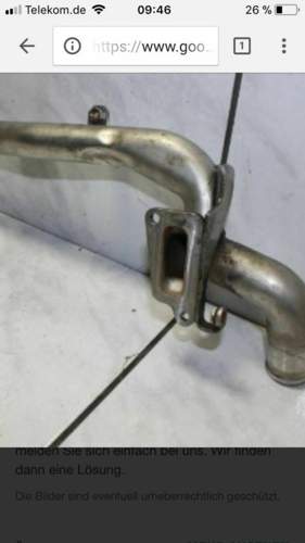

Als ich den Motorschutz unten abgebaut habe, kam mir eine Dichtung entgegen. Ich kann sie nicht zuordnen. Wohin gehört die? Könnte die mit einem der beiden Sachen oben zusammenhängen? Die scheint nicht zum Turbodichtungssatz zu gehören, oder? Ich habe den Wagen erst seit 3 Monaten und den Schutz noch nie abgebaut, ich weiß daher nicht, wie lange die da schon drauf liegen könnte.

Die Dichtung ist eindeutig eine Abgasdichtung :🙁 Alublech ) Wasserseig währe ohne Metall
Ich Denke - sogar vom Auspufkrümmer
eher nein 🙂

Bin mir ziemlich sicher dass es die dichtung zwischen dem wasserrohr und dem zylinderkopf ist... siehe foto
joh. Da es aber einfach eine alte gebrauchte ist, würde ich mir da keinen so großen Kopf drum machen, die ist bei demontage runtergefallen und bei Montage ne neue drauf gekommen ....
OK, Dichtung ist geklärt :-)
