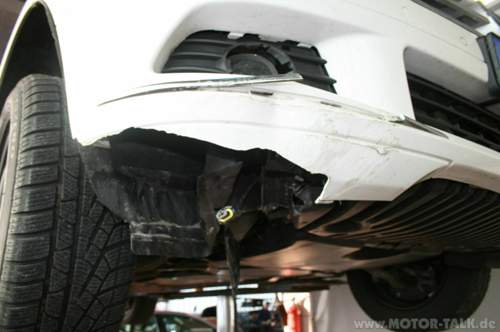

Hallo, mir ist heute ein missgeschik mit meinem Wagen passiert!
Um es kurz zu machen, das rechte vorderre Rad hat einen Bordstein geküsst!
Der vom AdaC meinte alles gut, kannst weiter fahren, mach deine Sommerreifen drauf.
Also ich sommerreifen drauf, und nun ist die lenkradstellung um ein virtel nach links eeingeschlagen um gerade zu fahren. ich muss ständig gegenlenken, das der Wagen in der Spur bleibt. und der Reifen rechts ist im vergleich zu dem linken ziemlich weit hinten ..
Ausserdem ist der Reifen in ner Querstellung, das heisst steht unten weiter raus als oben.. (aus dem Radkasten).
Hat jemand schonmal sowas gehabt? Ungefähre kosten? Jemand ne Ahnung was mich jetz alles an Infos und kosten in der Werksatt erwrtet? und dann- Welche werkstatt? Orginal Mercedes? oder Atu?
Soll ich es über Vollkasko laufen lassen? (Selbstbeteiligung 500) oder soll ich es selber zahlen..? 😁

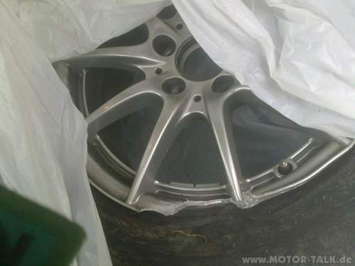

Im Anhang die Winterfelge die sich heute das Leben genommen hat, um die Kraft des Aufschlags darstellen zu können....

Rechne mal mit 2500€ 😉
Da ist nix mit Reifen drauf und weiter. Dein Lenkgetriebe muss getauscht werden, dein Vorderachsträger muss getauscht werden, der Wagen muss auch die Richtbank zum vermessen....etc.
Auf jeden Fall ist deine Spur verstellt. Wenn du Pech hast wird vielleicht die Lenkstange auch was weg bekommen haben. Auf jeden Fall in der Werkstatt prüfen lassen und Kostenvoranschlag machen. Dann weisst du ja wo du stehst und kannst dann entscheiden ob Vollkasko oder Eigenleistung.

Mein Ratschlag wäre, fahr zu Original Mercedes und lass das mal genau nachschauen...
Da lässt du dir dann einen KV machen und rechnest dann durch ob sie Versicherung lohnt oder nicht...
Bei den von dir beschriebenen Sachen kommt da sicher einiges Zusammen...
In Betracht kommt Lenkung, Querlenker, Federbein und natürlich die kaputte Felge plus der Reifen wobei zwei Reifen neu müssen um keine ESP Fehler zu bekommen....
Rechne mal Grob mit 2000€ bis 3000€...ich würde das in dem Fall auf jeden Fall über die Vollkasko laufen lassen...
Gerade bei Fahrwerkssachen würde ich abstand von ATU nehmen...

Der ADAC Typ war m.E. eine Pfeife! Das ist hinlänglich bekannt, sobald eine Felge gebrochen oder verzogen ist geht da nichts ohne neue Lenkung + Pi Pa Po...

Die VA hat da ordentlich eins auf die 12 bekommen, so wie die Felge aussieht hat sie den Bordstein nicht nur geküsst sondern ordentlich äh, lassen wir dass. Mit vermessen ist es da nicht mehr getan🙁, Spurstange, Lenkung, Quer-Zugstreben, Achsschenkel, Federbein sowie evtl. gar der VA Träger können was abbekommen haben.
Wie schon beschrieben kommt eigtl. nur MB infrage, Kostenvoranschlag einholen, vermtl. ist es besser das über die Vollkasko laufen zu lassen, wird nicht ganz günstig werden.
