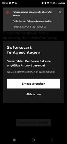

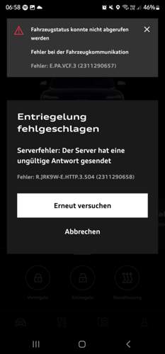

Heute morgen hatte ich wieder das gleiche Problem,dass ich keinen Kontakt zum Fahrzeug habe. Standheizung konnte ich nicht aktivieren. Vielleicht liegt es daran, dass der Empfang vom Netz in der Garage nicht gut ist?
