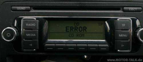

Moin, liebe Gemeinde!
Ich habe eine mp3-CD zusammengestellt.
Leider liest mein RCD 210 die CD nicht. Es soll aber mp3-fähig sein.
Ich habe die Parameter in Nero gewählt, die in der Betriebsanleitung angegeben sind.
Hat einer eine Idee woran es liegen kann?

Nabend Ronnie,
das müsste eigentlich daran liegen, das du die CD nicht "abgeschlossen" hast! Nero brennt die normalerweise als "Session" (und somit ist die CD nicht abgeschlossen). Das RCD210 kann aber nur abgeschlossene CD's einlesen. 😉
Versuch das mal und berichte wieder...

N'Abend Ronnie,
falls das Finalisieren nicht helfen sollte, einfach mal eine andere CD-Marke ausprobieren.

Moin!
Vielen Dank erstmal an alle.
Finalisiert hab ich die CD. Andere Marke... wäre möglich...
Ich habe an den Hersteller Technisat eine Mail geschickt, was zu tun ist.
Mal seh'n was die Antworten.
Hab' im Forum irgendwo (Passat?) gelesen, dass Radios auch schon getauscht wurden...

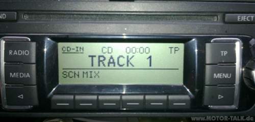

@ Ralf:
Danke für den Tip mit UnFREEz!
Hat schon "gewirkt" 😉

Heute gab's Antwort von Technisat:
Sehr geehrter Herr ,
um Ihnen weiterhelfen zu könenn, bitten wir Sie, uns die nachfolgenden
Fragen zu beantworten.
Ist sichergestellt, dass es sich um ein MP3-fähiges RCD210 handelt? Das
RCD210 gibt es auch ohne MP3-Funktion. Bedauerlicherweise sind die Geräte
nicht unterschiedlich gekennzeichnet.
Welche Anzeige erscheint im Radio wenn die CD eingelegt wird (z. B. CD
READING)?
Funktionieren normale Audi-CD's in dem Radio?
Funktionieren die verwendeten MP3-CD's in anderen Wiedergabegeräten, z. B.
in den Stereoanlage (alles außer PC)?
Es ist wichtig das die CD's im ISO-Format gebrannt werden (ISO-8859). Das
Abspielen von CD's im UDF Format funktioniert im RCD210 nicht.
Mit freundlichen Grüßen
Ihr TechniSat Automotive Team
Schade, dass Technisat sein Produkt nicht kennzeichnet.
Wenn ich das richtig sehe, müsste mein Radio ja mp3-fähig sein (siehe die neue Info anbei)
Ich probiers nochmal...
to be continued....
